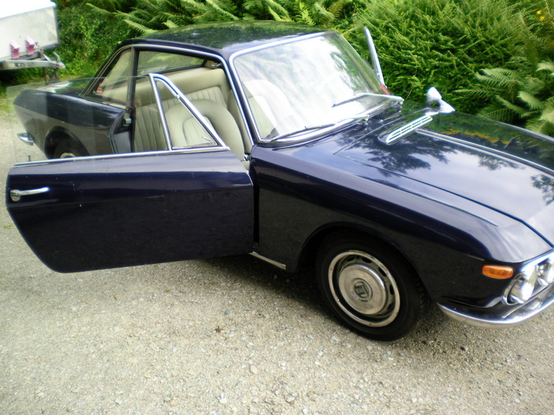

Hallo Ali
Ich habe mir aktuell eine erste Serie 1.3 Rallye S Bj.70 zugelegt. Sobald die wieder auf der Strasse ist komme ich vorbei Di kannst selber einen Vergleich aufstellen.
Hanno
Hanno
- sany0291.jpg (192.86 KiB) Viewed 778 times
