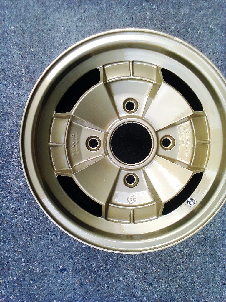

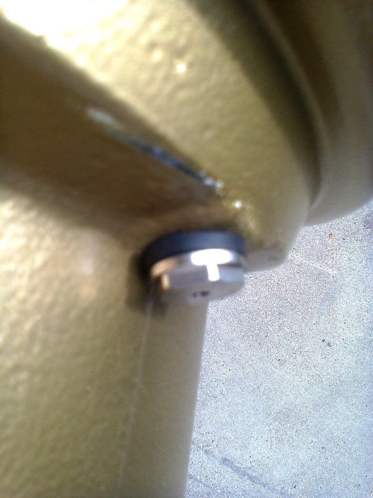

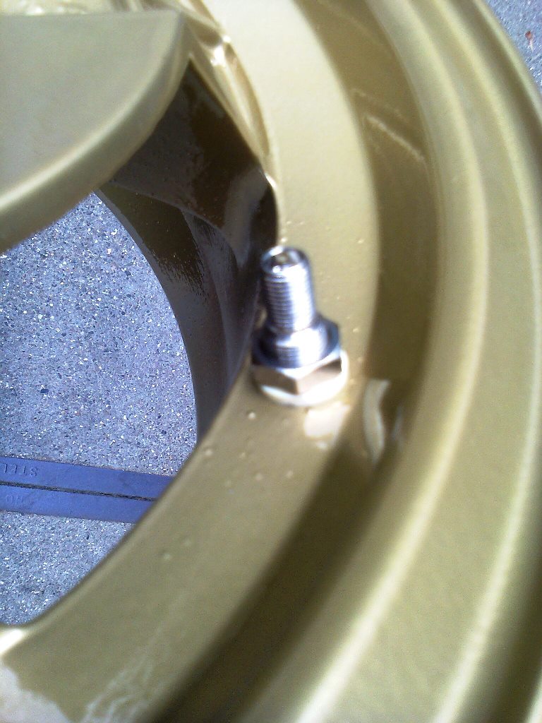

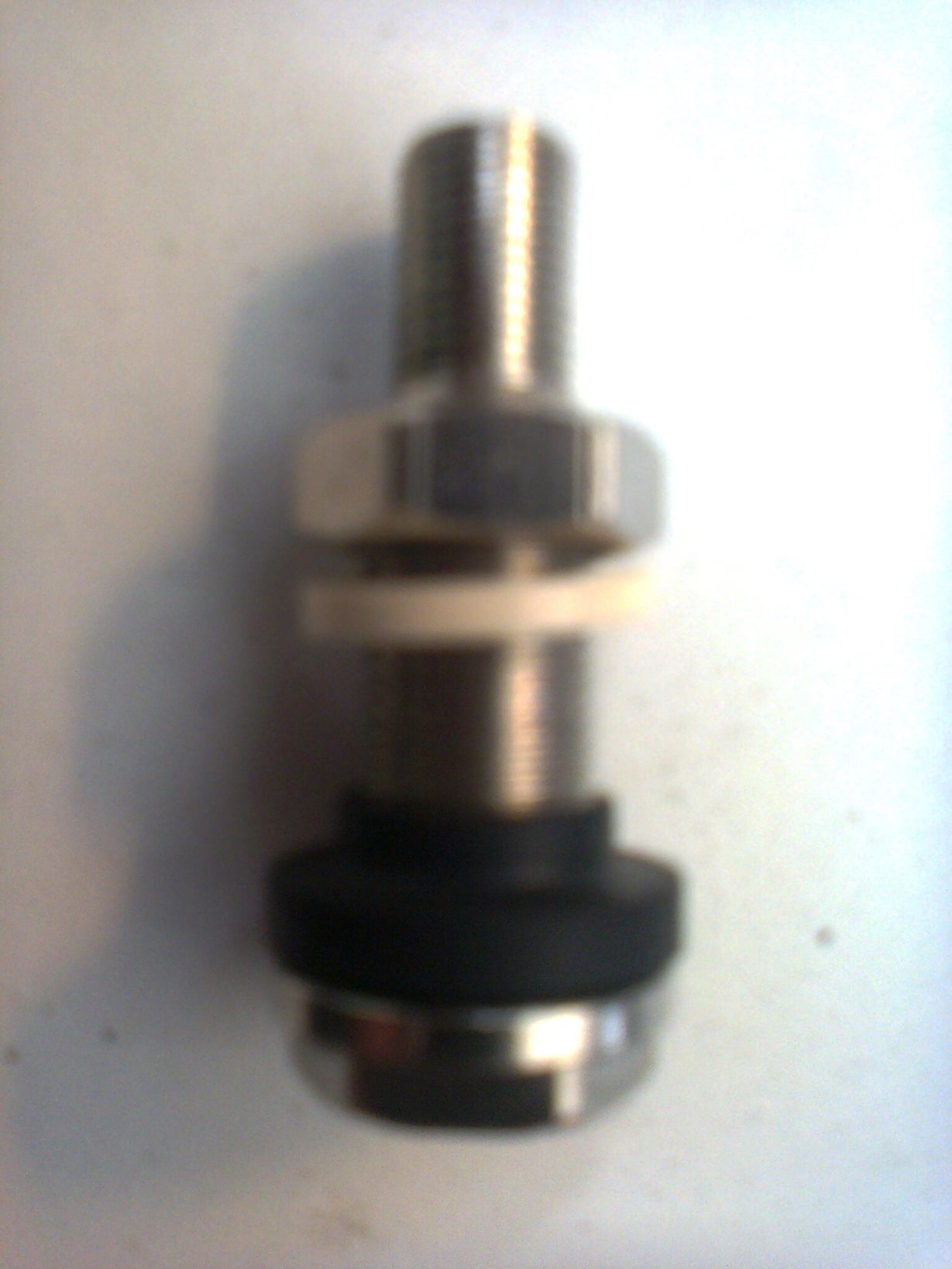

velgen klaar
De velgen vandaag weer opgehaald.
Netjes gestraald en gecoat.
Stalen ventielen gemonteerd met pasbusje er om heen.
moet volgens de geleerden,waar ik de velg aan heb laten zien,geen probleem opleveren onder normale tot sportieve rijstijl.
circuit wordt wel afgeraden,maar dat is toch niet de bedoeling.
Heb nu besloten om er Vredestein Sprint 165-13 om te leggen.
Kostprijs is een stuk aantrekkelijker als de Michelin;de Vredestein kost €66,- incl. BTW en dat is toch een verschil met de Michelin
bert
bert

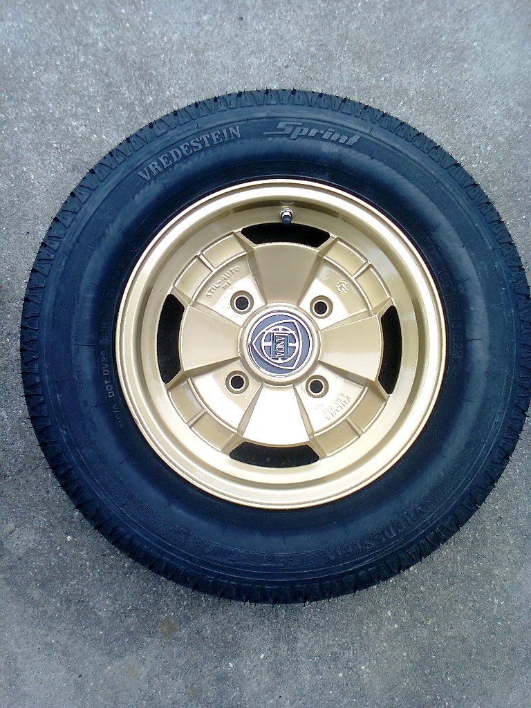

fulviabert
- Posts: 373
- Joined: 18 Jan 2009, 22:39

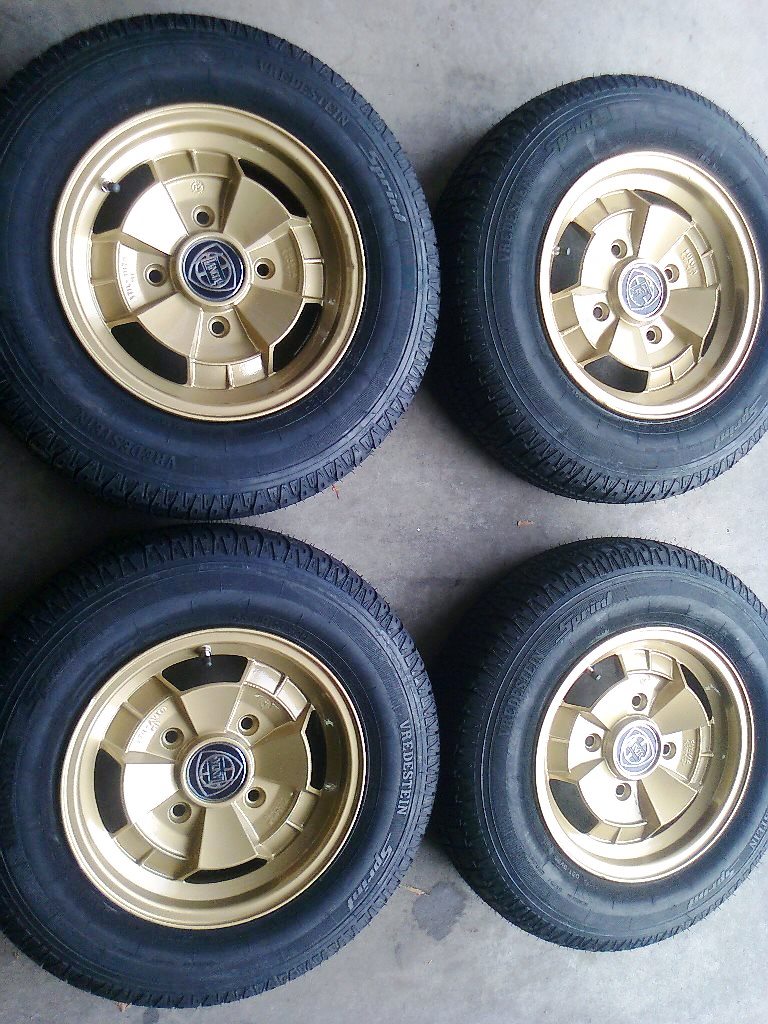

Velgen compleet afgebouwd
Bij deze het eindresultaat van de wielen.
Velgen gestraald,gepoedercoat en voorzien van vast ventiel in de velg.
Banden zijn Vredestein Sprint Classic tubeless type.
Banden zijn met een lijmcoating op de velg gemonteerd,en gaan niet zomaar op de velgrand.
Om de band op de velgrand te krijgen,was 3.5 bar nodig,dus ze zullen er niet zo makkelijk afgaan.
Over de kleur kun je twisten,het ziet er netjes uit en oogt ook goed,en is na behandeld met een blanke coating voor velgen,om inbrandend remstof zo min mogelijk vat te laten krijgen op de lak.
mvg.
bert
mvg.
bert

lucasgeheniau
- Posts: 653
- Joined: 17 Dec 2008, 20:12
Re: Velgen compleet afgebouwd
Adembenemend mooi!!! (tu)
Ziet er knap uit! Mooie kleur.
