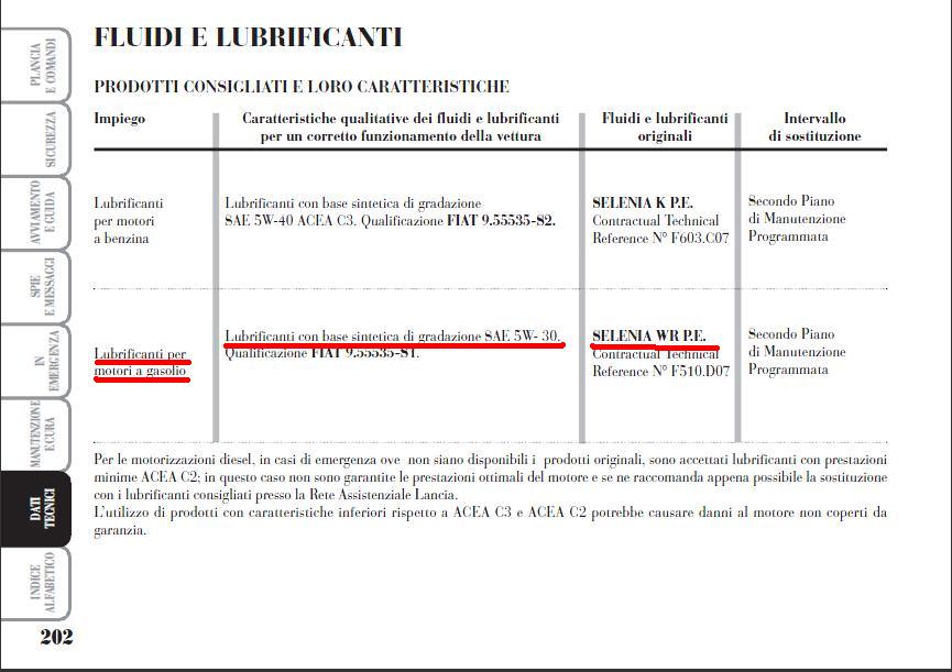

Quel tipo di olio lubrificante presumo che trattasi di una vecchia produzione o di un tipo di olio con confezione artefatta. Comunque sia, non e' adatto per le nostre attuali motorizzazioni Mjtd.
- selenia wr 5 w - 30.jpg (62.87 KiB) Visto 476 volte
- fluidi e lubrificanti.jpg (65.99 KiB) Visto 476 volte

Vedi qui se e' il prodotto attualmente adatto per la tua auto http://www.flitalia.it/it/fl/content/view/358/346/
..anche perchè l'olio è vero che, non ha scadenza..ma all'interno di un contenitore di plastica almeno io ritengo è soggetto a ossidazione

Basta che apri il link che sopra ti avevo postato...selezioni marca e modello e non ti necessita alcun libretto

Eh eh guarda un po' cosa identifica in particolare quel KPE ?? http://www.flitalia.it/it/fl/index.php? ... odPrd=1411
