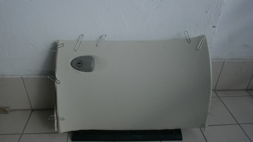

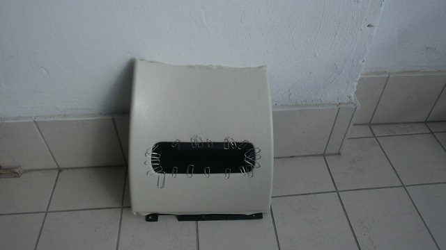

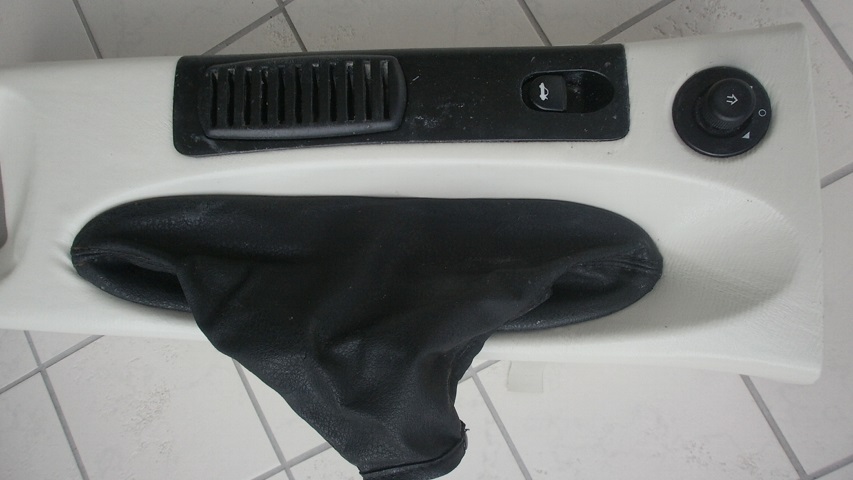

Salve,
per gli interni della Lybra non esistono prodotti che risolvono definitivamente il problema. Ho provato tutti i prodotti e diversi tipi di vernice, ma dopo qualche mese tornava in quello stato appiccicoso. Io, con l'aiuto della mia ragazza, ho rivestito tutti gli interni in pelle sintetica. Un tubetto di colla, qualche metro di pelle e tanta buona volontà. Allego qualche foto.

Stefano, la gommina che diventa appiccicosa è stata spruzzata in produzione sulle plastiche della parte bassa del cruscotto. Con tre/quattro ore di lavoro smonti i pezzi (c'è la guida sul sito di Elettriko) pulisci il tutto con uno sgrassatore (sufficiente Chante Claire che trovi in tutti i supermercati) e ti ritrovi la parte bassa del cruscotto esattamente uguale alla parte alta, senza più gommina ed addirittura con la stessa goffratura superficiale. Il lavoro che hai fatto tu è senz'altro apprezzabile, ma hai solo coperto il problema e le finiture necessariamente non possono essere perfette (penso al tunnel intorno al freno a mano, per esempio).
P.S.: vedo dalle foto che tu hai il cruscotto beige, la situazione è certo più complicata di chi, come me, ha il cruscotto tutto nero.

Ciao Mastro,
ho fatto con lo sgrassatore, ma non mi piaceva il colore nero. Ho preferito ridare un colore simile all'originale. Devo dire che è uscito un buon lavoro. ;)
