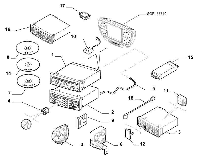

E' forse la n°15 del disegno che allego? Se è quella il codice ricambio Lancia è 9467169480 (€308,50 +iva)

Non penso proprio possa essere il numero 15.
Se mi dai il numero di telaio della tua Phedra, vediamo subito.
Inserendolo nel catalogo ricambi, ti elimina subito i ricambi che NON monta, quindi vedi subito.
Ma dubito sia lui e non mi pare fosse montato sulle Phedra restyling
