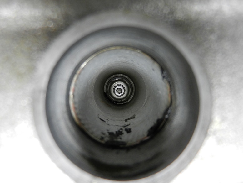

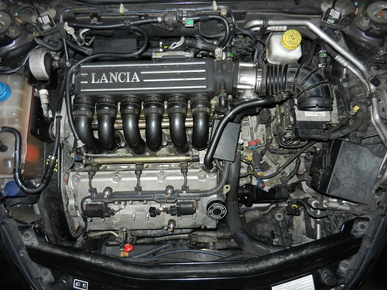

Ciao a tutti, ho approfittato del week end per vederci un po più chiaro, ed ho iniziato a smontare un po di roba... Prima di tutto ho rimosso il coperchio delle candele sulla bancata più accessibile (quello con la scritta V6. 24 3200 per intenderci), ho poi rimosso svitando le 4 viti la bobina centrale per accedere alla candela, ma purtroppo non avendo una chiave idonea (il foro dell'alloggiamento è piuttosto profondo) non sono riuscito a toglierla per controllare se effettivamente è stata sostituita. A prima vista per ciò che si può capire, sembra nuova, ma è impossibile valutarla così in quanto chiusa all'interno non prende nemmeno polvere, per tanto, anche se fosse vecchia di 5 anni non si riuscirebbe a capire; bisogna per forza smontarla. A tal proposito voglio sottolineare come l'operazione sia molto facile, anche per la bancata meno accessibile, si tratta solo di staccare qualche fascetta e tubo in più per rimuovere il cassoncino d'aspirazione, fatto questo si svita il coperchio copricandele in plastica e si rimuovono le bobine per accedere alle candele. Più che altro la fatica credo sia svitarle ed avvitarle data l'infelice posizione (poca visibiltà e per lo più inclinate). Ma vi assicuro che non è assolutamente quel gran lavoro che si pensa, oltretutto va eseguito ogni 100000 Km! Sul V6 non esistono dei veri e propri cavi ad alta tensione classici, in quanto le candele sono attaccate direttamente alla bobina (bobine singole), mentre i cavi di queste ultime, passano all'interno di un piccolo tubo corrugato che con il calore e gli anni in alcuni punti si è sbriciolato semplicemente toccandolo (ma perchè è capitato solo a me e non al meccanico che li ha smontati settimana scorsa???). Comunque ho rimosso le parti cotte e ho ricoperto i cavi con dell'apposito nastro telato per vano motore.

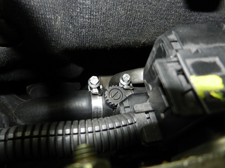

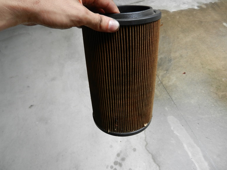

Operazione successiva, la rimozione del filtro dell'aria e annessa scatola. Il filtro era sporchissimo e da buttare, chissà a quando risaliva l'ultima sostituzione (l'ho già ordinato)! Come cavolo si farà a fare un tagliando senza sostituire la cartuccia... Mah! Per quanto riguarda la sostituzione del liquido di raffreddamento, da quello presente nella vaschetta non è facile capirlo, èerchè se davvero ne hanno sostituiti solo 5 litri, si è inevitabilmente mischiato con i restanti 7 presenti nel circuito... Noto però con piacere che le due fascette presenti in fattura sono realmente state sostituite (si trovano dietro il cassoncino d'aspirazione, in prossimità dei una vite per lo sfiato).

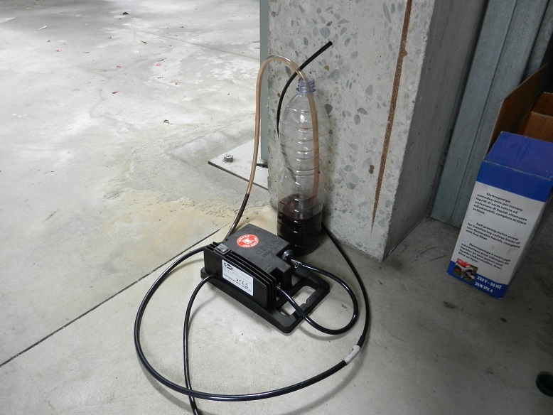

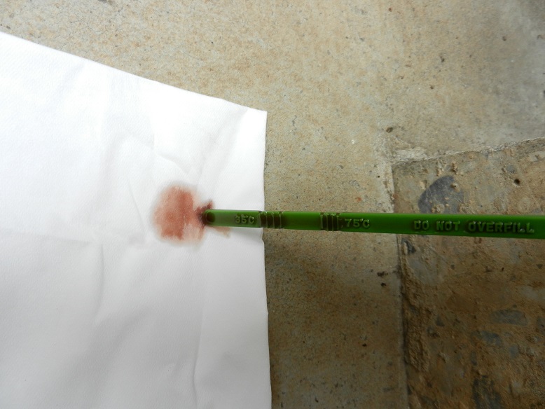

Ma ora veniamo alla parte più delicata, il presunto lavaggio con sostituzione ATF. Avendo ottima accessibilità al tappo/astina, decido di rimuoverlo per controllare il colore dell'olio su di una panno bianco, effettivamente non era molto scuro, ma non mi dava l'idea di essere proprio nuovissimo... Durante quest'operazione (motore freddo da diversi giorni), mi accorgo che il livello dell'olio sull'astina arrivava fino alla scritta "DO NOT OVERFILL"!!! In teoria sarebbe dovuto arrivare appena alla tacchetta dei 35 C°, o sbaglio? (Il controllo del livello si fa a motore freddo con leva in P? O diversamente?). Resomi conto che probabilmente il livello era eccessivo, con una pompetta elettrica decido di aspirarne la quantità in eccesso, e ciò che ho raccolto in una bottiglia di plastica, è un liquido rosso melmoso e non trasparente! A me non sembra proprio un olio che ha solo una settimana di vita e 200 Km di percorrenza, voi che ne dite? Possibile che dopo un lavaggio con sostituzione sia già così? Attendo con ansia i vostri consigli, magari da chi ha già avuto esperienza diretta con questo tipo di procedure. Allego foto di quanto sopra descritto. Grazie a tutti, Luca

Il livello dell'olio si deve misurare con la macchina in moto perche quando la macchina non è in moto il livello risultera alto. Quindi devi misurare il livello misurando allo stesso tempo anche la temperatura dell'olio. Leggi comunque i post messi da Giorgio che li spiega anche come fare quando non puoi misurare la temperatura dell'olio del cambio. Se l'olio non sembra nuovissimo vuol dire che magari il lavaggio non l'hano fatto ma hano sostituito l'olio solo parzialmente e se cosi fosse, sarebbe molto meglio per te, perche se no tutta la sporcizia ti avrebbe intasato il filtro.

Giorgio, sinceramente non era mia intenzione togliere dell'olio, volevo solo staccare l'astina per vederne il colore e verificare che effettivamente l'avessero cambiato. Ma quando l'ho tolta, e mi sono accorto che il livello arrivava quasi alla fine della stessa, ho capito che qualcosa non andava... Oltretutto sopra vi è anche scritto (in Inglese) di non superare la quantità, quindi ho pensato, se a 35 C° il livello dovrebbe essere il più basso, come può a freddo andare quasi oltre la scritta "DO NOT OVERFILL"? Ho quindi deciso di toglierne un po per avvicinarmi al livello corretto e nello stesso tempo controllarne meglio lo stato. Ne ho tolto solo una modesta quantità perchè non ero sicuro di eseguire la procedura corretta (dopo l'operazione il livello sull'astina era ancora superiore alla tacca dei 35 C°), e ne ho avuto conferma leggendo le discussioni che mi hai segnalato. Come specificato anche da Nik63, il livello non va controllato a freddo in quanto risulterebbe più alto del normale... Nei prossimi giorni, con l'ausilio di un termometro da laboratorio, misurerò la temperatura dell'olio direttamente dal foro di riempimento per rilevare i fatidici 35 C°, al che verificherò il livello ed aggiungerò/eliminerò olio a seconda del risultato. L'auto non l'ho ancora provata, in quanto è ancora tutto smontato nell'attesa che mi arrivi il filtro aria e la chiave idonea per svitare una candela. Esatto DeltaHPE, non mi sono ancora mosso in quanto al momento non ho certezze per lanciare accuse, aspetto di controllare le candele. Per l'olio cambio speravo di trovare un riscontro qui sul forum, può essere di questo colore (vedere foto ATF post precedente) e aver già perso la trasparenza, nonchè essere "melmoso", dopo appena 200 Km dalla sostituzione??? Grazie, Luca
