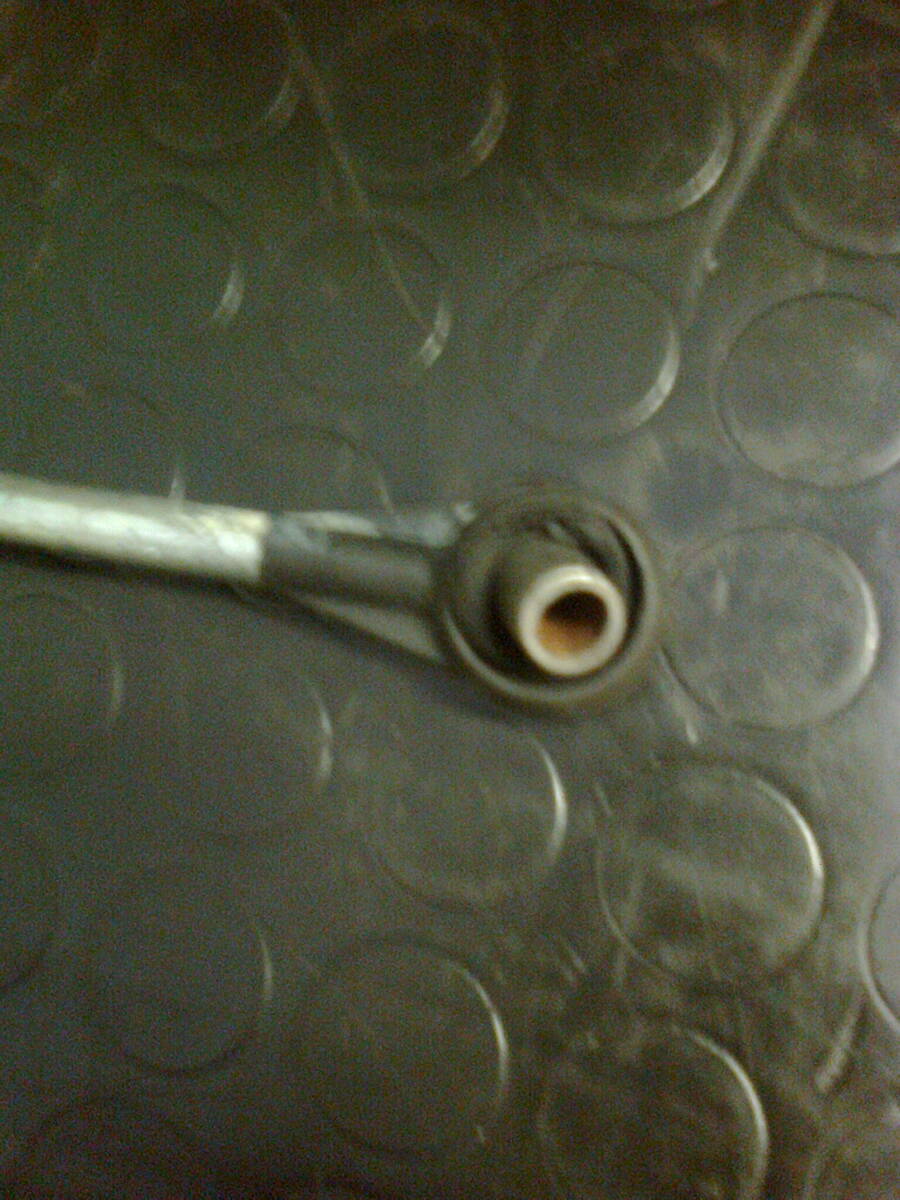

Per tutti,quello che vedete in foto e' il puntalino della pompa sotto al pedale frizione,verificate quando sentite rumorini o pedale piu' basso l'integrita' di quel silent-in gomma in pratica dove il puntalino si unisce al pedale.E' fatto veramente di burro...

Pensavo pure io questo Warner.,ma oggi per non farlo neppure apposta.,recandomi da un tuo collega.,(ovvio non da quello con il trapano ha batteria facile.,) volendo fargli "sentire"i cigolii e il rimando sul pedale della frizione di qualcosa come se dovesse "scavalcare un gradino".,(flange dello spingidisco solcate mi viene da pensare).,che fossi stato buono di fargli fare l"incoveniente.,è bastata una giornata dove purtroppo la mia lybra è rimasta al sole.,ed il problema si è ridimensionato di parecchio.,ma porco boia non ci capisco dentro niente.,mi puoi indicare qualche delucidazione in merito sul perchè di questo comportamento??., grazie 1000 anticipato.. M2 B)
warner
Messaggi: 21984
Re: Cilindro operatore frizione
Hai verificato la pompa pedale nel punto che vedi nella mia foto precedente Maxxis?Non vorrei fosse il silent-block,stando al sole l'auto la gomma si ammorbidisce,e' l'unica spiegazione se fosse il reggispinta o lo spingidisco nulla lo attenuerebbe.

Avevo già verificato in precedenza senza riscontrare alcun chè Warner.,ricontrollerò ancor più accuratamente nella giornata di sabato mattina con una bella luce del giorno e artificiale.,ti aggiorno successivamente.,ad ora grazie.,m2.,(tu)
Riverificato il tutto nuovamente specie il particolare ritratto nella foto postata in precedenza.,non hò rilevato nessuna anomalia significativa.,sembra tutto in ordine.,suddetti"rumori o cigolii"nel premere il pedale frizione.,arrivano dallo stesso gruppo.,solo come ribadivo in precedenza.,ad ora dopo una giornata in cui la mia lybra si è arroventata al sole suddetti incovenienti sono quasi del tutto spariti.,non mi capacito di tali repentini cambiamenti.,mi viene il dubbio che sia responsabile l"attuatore posto sul cambio.,ma credo sia tutto sigillato ed esente da varie lubrificazioni ed ingrassaggi.., :S:S
