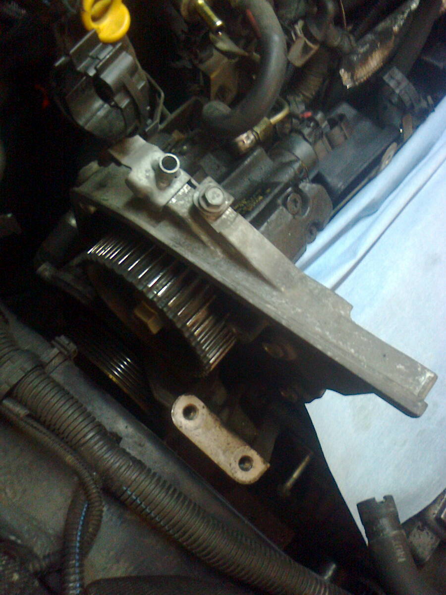

Warner non e che gentilmente potresti postare alcune foto principali dello smontaggio della 2.4 jtd?? ovviamente tempo permettendo e se non ti e troppo disturbo, perche avrei in mente di farlo anch'io questo lavoro....
grazie mille :D (tu)

Ciao,guarda appena inizio il rimontaggio testa ne scatto alcune,in effetti come dice l'amico Alcantarablu molto meglio togliere la pompa alta pressione,ti allego una foto che ho fatto oggi appunto come dicevo se non vuoi smontare la cinghia puoi fissare la puleggia al supporto.La fase motore la sai fare?

No warner purtroppo da solo non l'ho mai messa in fase :( magari dopo che metti le foto se puoi, appena ho un week-end libero mi cimento (tu)
ma nella foto tu non l'hai smontata la pompa o sbaglio?

Capisco,allora meglio non rischiare,basta un solo dente fuori fase per combinare un disastro.Nella foto ho rimosso l'intera testata completa di collettore,la pompa e' rimasta sul suo supporto.
