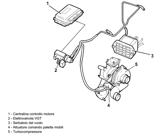

Re: ELETTROVALVOLA COMANDO TURBO OVERBOOST valore
Prima di tutto controlla l'integrità di tutti i tubicini, sia quello che va dall'elettrovalvola alla scatola del vuoto sia quello che va all'attuatore sulla turbina.
Per vedere se è guasto l'attuatore meccanico basta controllare se:
- Con chiave in AVV l'astina si muove di circa 10 mm;
- Se provi a spostarla manualmente per tutta la sua corsa (attento che scotta) non deve avere alcun impedimento;
- Per controllare la membrana dell'attuatore basta che schiacci l'astina della geometria manualmente ,quando sei a fine corsa tappi il tubicino.
Se l'asta torna in dietro di poco allora la membrana è ok, se ritorna in posizione iniziale non funziona.
Fatti questi controlli ed è tutto OK puoi sicuramente imputare il guasto all'elettrovalvola.
