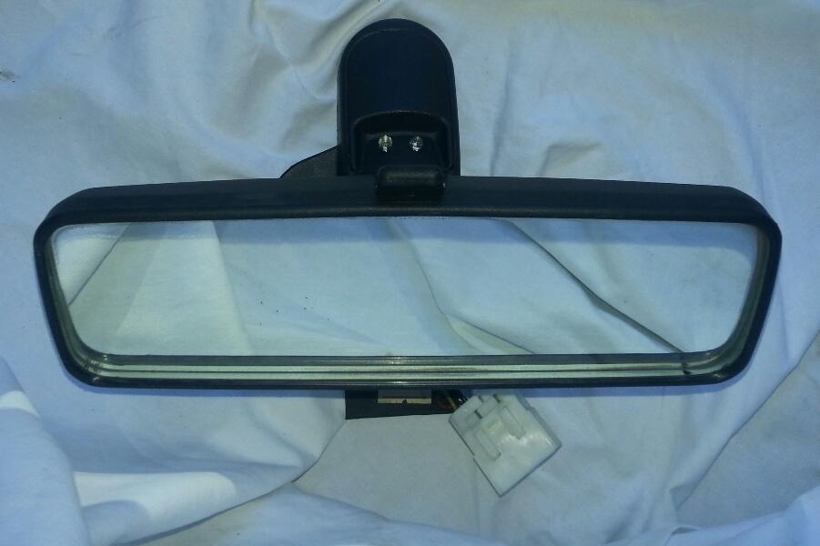

Italo sei un grande!!! Ma il telepass quali fili sfrutterebbe e come verrebbe collegato al connettore P65 se questo fosse già occupato dal connettore dello specchio completo? Secondo te potrebbe essere che il connettore bianco (6 pin e 4 fili) serva a collegare uno specchio semplice che abbia solo i led,o 4 fili sono troppi? Guarda la foto allegata, il connettore potrebbe essere lui anche se non si vede quanti fili ha!

I vecchi telepass non avevano batteria interna , e si collegavano ai pin 1 e 2 del connettore P65.
Re: Predisposizione specchio fotocromatico8-)
Si, confermo. Connettore 12pin per tutte le funzioni!
L'unica cosa è il sensore anti appannamento da abilitare via examiner.
