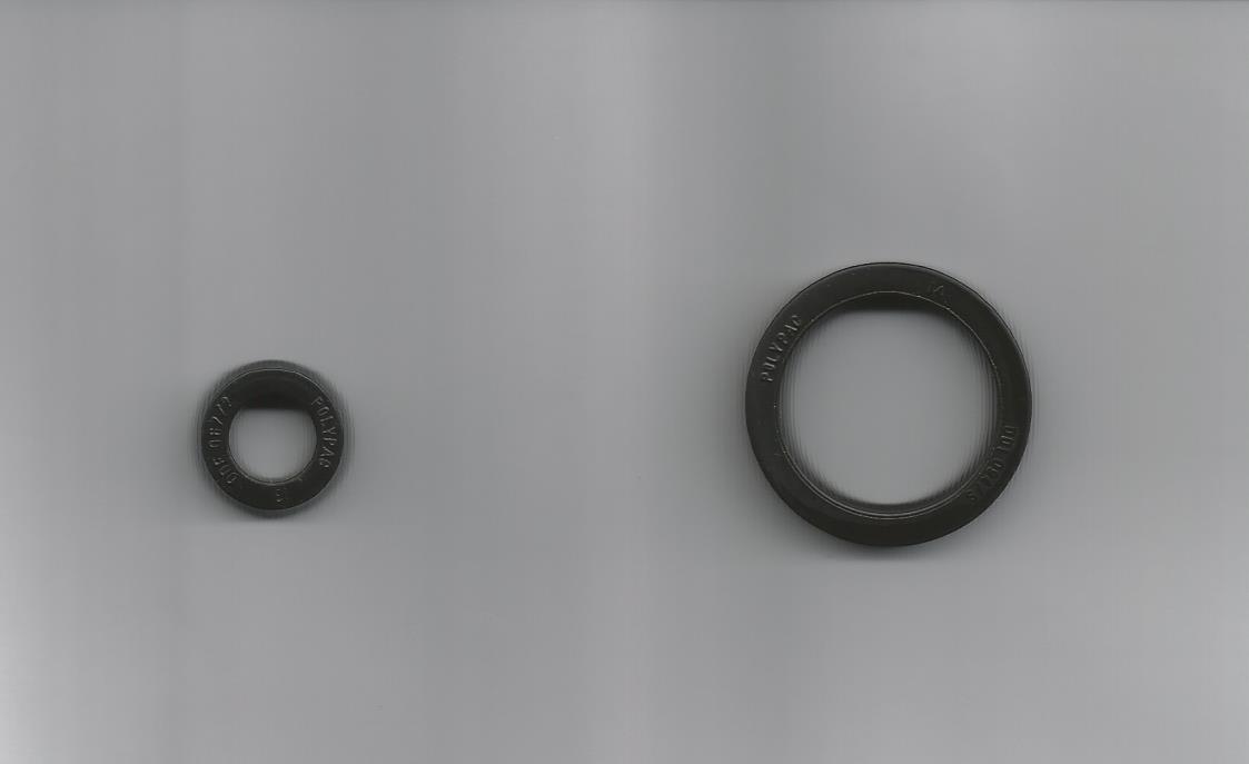

Ciao Silvio non mi sono dimenticato sono Walter mi sto dando da fare i gommini o-ring sono fuori misura ho trovato due aziende che forse me li rifanno ma comunque a giorni mi deve arrivare qualcosa monto il tutto faccio la prova speriamo che va tutto ok se no devo aspettare 10 giorni per l'altra azienda smontare rimontare vi tengo aggiornati a presto

Grazie Walter, per la premura..mi raccomando per come da accordi presi telefonicamente, NON ti dimenticare di prenderne una serie anche per me...Soprattutto mi preme sviscerare la questione di questo cambio, e cosi' tanto da diventarne seri e professionali conoscitori..Cosi' tanto, ed una volta aver tra le mani il modulo comando, (ROBOT) l'essere in grado di potereselo anche revisonare.
...Da parte mia, puoi contare su di un qualsiasi supporto collaborativo di carattere teorico/tecnico.
