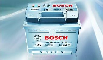

Io ho sempre montato le Bosch Silver S5 74Ah 750a (come quella in foto) mai avuto un problema in cinque anni che ho la lybra ne ho cambiate solo due una mi è durata tre anni e mezzo l'altra c'e l'ho ancora adesso e sia a freddo sia dopo ore di stereo accesso con motore spento sia dopo settimane ferma nel box ecc, non hai mai dato cenno di calo di potenza.....si costa un po ma io la consiglio vivamente specie su chi ha il mio motore
