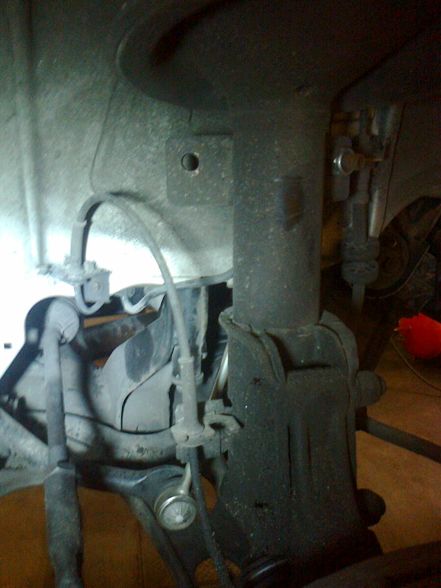

warner
Messaggi: 21984
Re: riparazioni costosissime della mia adorata lybra
Non so se posso publicare il nome ma guarda la foto....gli hanno appena cambiato giunti e tiranti barra,guarda come sono ben montati....

Senobarnard
Messaggi: 9115
Località: Oristano
Non pubblicare nomi Warner
Per uno che non capisce nulla cosa deve guardare?
Dopo il lavoro a barra e bracci nella mia non riuscivano a fare la convergenza posteriore.
Dicevano 3 cm di disalineamento
Andrea Oristano
