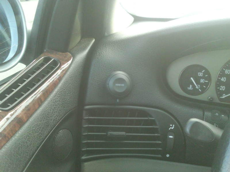

Ho montato ieri il vivavoce bluetooth acquistato su amazon a 30 euro e devo dire che fa quello che promette. Per ora sono solo impressioni ma mi pare che la musica sia trasmessa in modo soddisfacente e che anche il vivavoce funzioni adeguatamente. L'unica parte a vista e' il pulsante di inizio/fine chiamata, play/pause, microfono e brano precedente/successivo che ho piazzato dove potete vedere nella foto allegata, facendo passare i fili a partire da dietro il cassetto portaoggetti lato passeggero (dove avevo in precedenza portato il cavo audio aux e l'alimentazione) passando attraverso la consolle centrale dietro il complessivo portaschede/portalattine, a scendere sotto il piantone sterzo e risalendo a lato del portafusibili, per uscire infine con il cavo dal vano bocchetta di sinistra. In questo modo tutto il cablaggio e' completamente nascosto. Se avete bisogno di altri dettagli non fatevi problemi a chiedere.

bel lavoro! il cavo è già lungo a sufficienza o bisogna "allungarlo" ?
ciao e grazie
Allegro1100
Messaggi: 725
Iscritto il: 22 dic 2008, 01:52
Re: Ingresso audio bluetooth
Messaggio da leggere da Allegro1100 »
Il cavo e' perfettamente a misura, nel caso c'e' una prolunga audio all'interno della confezione, ma io sono dell'idea che meno giunte si fanno meglio e'!

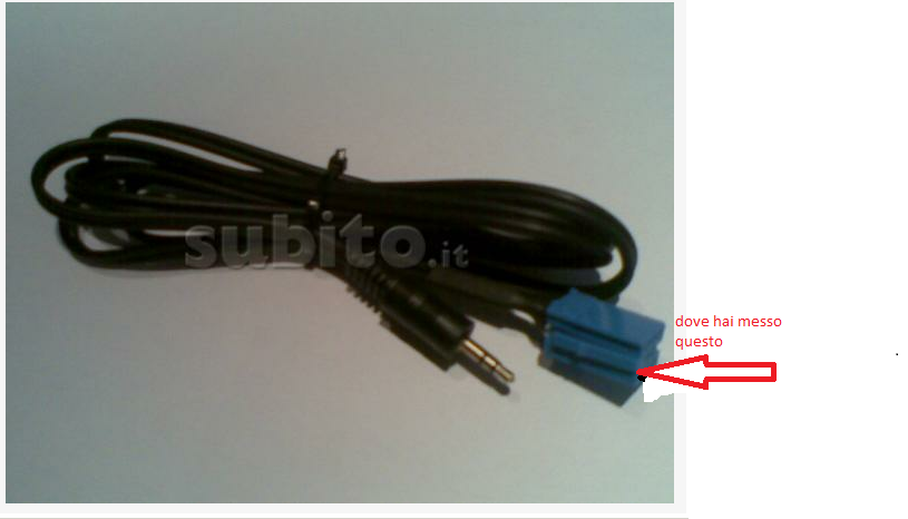

annabella Scritto:
> @giu
Qui spiega come tagliare e mettere il jack per risparmiare i soldi del cavetto.
In ogni caso il punto di aggancio è lo stesso. Dietro all'ICS (devi smontarlo).
http://img153.imageshack.us/img153/1078 ... utwire.jpg
Giulio
Lybra 1.9 JTD
Giulio
Lybra 1.9 JTD
Allegro1100
Messaggi: 725
Attenzione che non basta collegare i fili audio, bisogna anche fare un ponte tra i canali dati del cd changer per abilitare l'ingresso aux.
A questo link e' spiegato molto bene come fare:
http://homepage.eircom.net/~digitalreil ... input.html
Io ho fatto il ponte senza frapporre la resistenza e funziona ugualmente.
