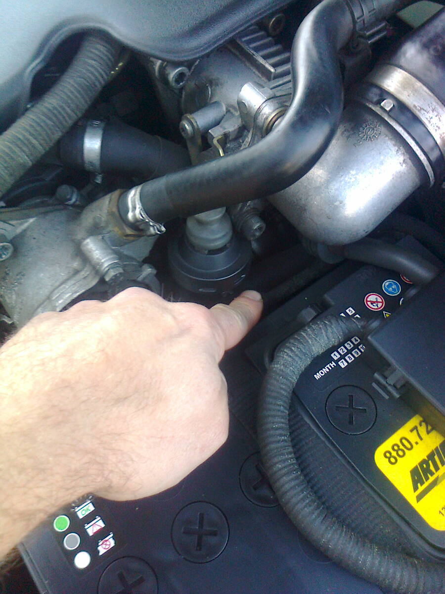

Warner... la foto!
arrghhhhhhhhhh
arrghhhhhhhhhh
Re: Spurgo manicotto di uscita riscaldatore
Eccola,scusa il ritardo allora la mia e' una 2400 come disposizione e' uguale solo più stretta,in direzione del mio dito che vedi in foto vedi la valvola termostica ed il tubo con lo spurgo in plastica da allentare,fammi sapere.
