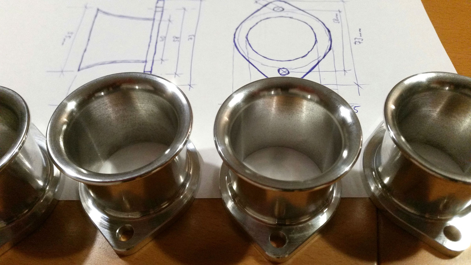

...sind super geworden (aus einem Stück gedreht/gefräst).

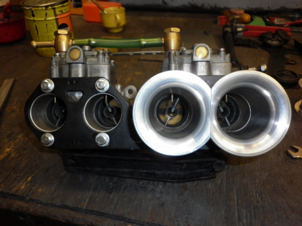

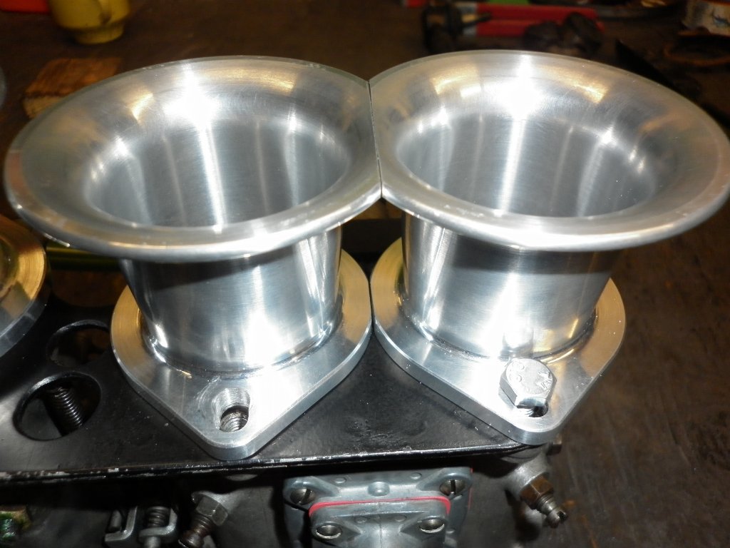

Ich hab mich jetzt für die Sparversion - 4 Trichter 40.- Euro - entschieden. Es muss allerdings ordentlich gefeilt werden..
Demnächst werde ich dann mal die Dellortos 35 DHLB gegen Solex 40 DDHF tauschen. Leider muss ich dafür die sehr ungünstig geformten 1600er Ansaugflansche verwenden, oder 1300er Flansche auf 40 mm fräsen, was aber fast genauso ungünstig wäre.
Mal sehen..
Mal sehen..

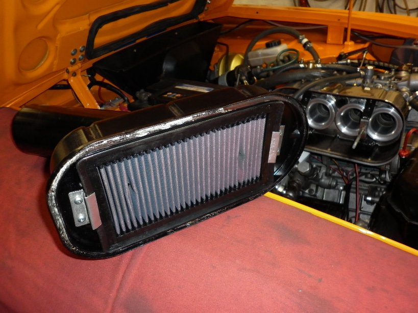

Ich hab auch darüber nachdegacht, die Einlauftrichter unterschiedlich lang zu machen. Weil ich aber alles im ausgeräumten Serien-Luftfiltergehäuse unterbringen will, habe ich mich dagegen entschieden. Ich glaube auch nicht an einen spürbaren Effekt, auf dem Prüfstand wird man sicher einen Unterschied messen können.

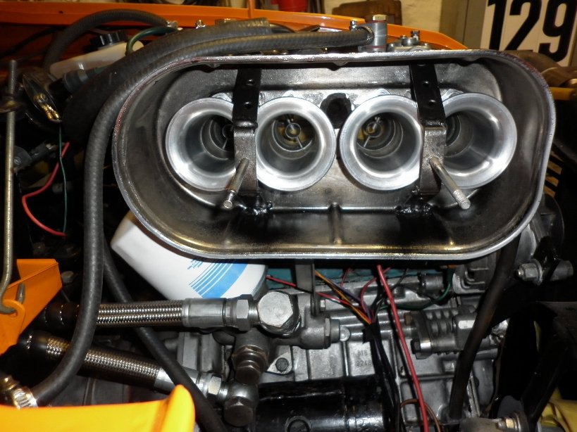

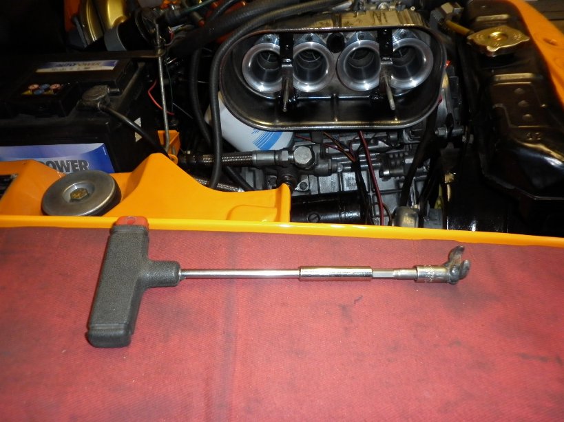

Hab es endlich geschafft, die Solex 40 DDHF inlusive Trichter zu montieren. Um an die Muttern der Trichter im Luftfilterkasten zu kommen, musste ich mal wieder ein Spezialwerkzeug bauen, aber daran hab ich mich schon gewöhnt.
Als ich fertig war, hab ich gemerkt, dass die Drosselklappen sich nicht vollständig öffnen lassen
. Kann aber nicht sehen, wo es hakt.?tt? Nun darf ich noch einmal das "Vergaser runter und wieder rauf" üben X(
Na, was soll´s, so bleiben auch die Finger geschmeidig..
Gruß, Ali
