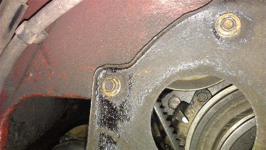

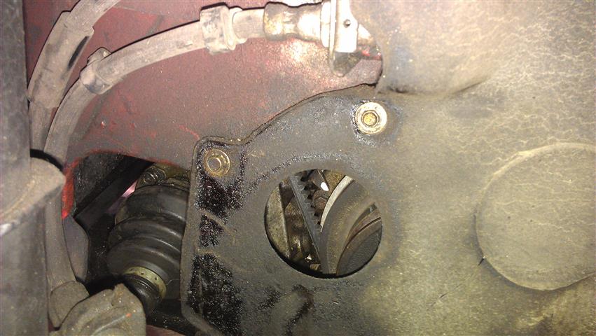

Re: Steuergerät
die vergaser grundeinstellung
motor mittels abgasschraube zum absterben bringen. madenschraube ca 2.5 umdrehungen herausdrehen.
fertig.
reindrehen ist mager, raus bedeutet fettes gemisch. abgas sollte minimum bei 2.5 volumenprozent sein.
die besagte schraube ist im vergasersockel fahrerseite richtung fahrer. ohne luftfilter einfach zu sehen.
zündeinstellung
rad an der beifahrerseite nach aussen drehen. wagen vorne heben um in höhe der lenkung durch eine öffnung auf die markierung
schauen zu können. verteiler arretierschraube am sockel leicht lösen , damit dieser verdreht werden kann.
die kerbe an der keilriemen scheibe weiss markieren. mittels zündlichtpistole beide markierungen zur übereinstimmung bringen..
siehe bild !
bitte immer erst die zündung, dann den vergaser einstellen.
so, jetzt reicht s von mir. du hast noch eine pn.
