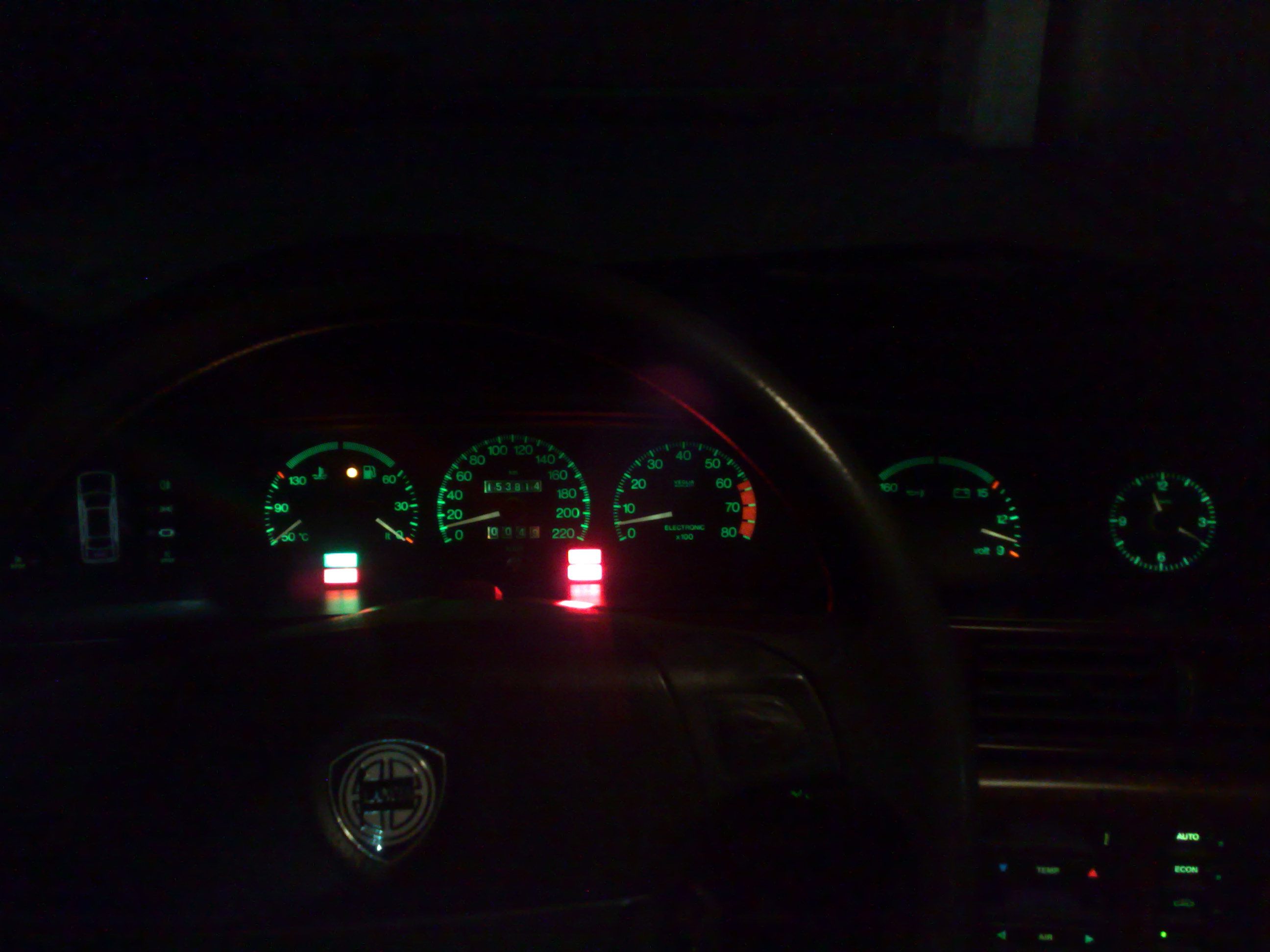

Ma ecco che risolto un problema, se ne presenta un altro :? non riesco a riattaccare il connettore che comanda il tachimetro (e sembra pure il contachilometri) prima l'ho staccato senza allentarlo da dentro il cofano perchè l'unico che ho trovato a portata di mano sembrava essere, presumo, quello del contagiri. Come faccio? Scusate il mio essere un po' niubbo, ma ho tanta buona volontà di imparare :)
