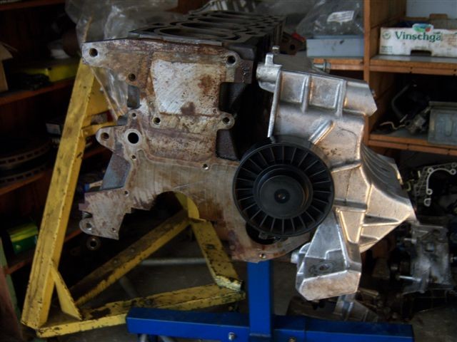

Zu meiner Frage:
Die im angehängten Foto abgebildete Umlenk/Flachriemenrolle am Motor,
ist das die Nummer 7763647 ? :
http://www.axel-augustin.de/shop2/Alfa- ... :2163.html
http://eper.fiatforum.com/eper/navi?MOD ... &DRW_NUM=1
Ich kann die bei eper nicht eindeutig zuordnen und möchte vermeiden, die falsche zu bestellen.

Re: Motorrevision 20 VT
Ich hab das damals unter der 46547566 von INA bestellt.

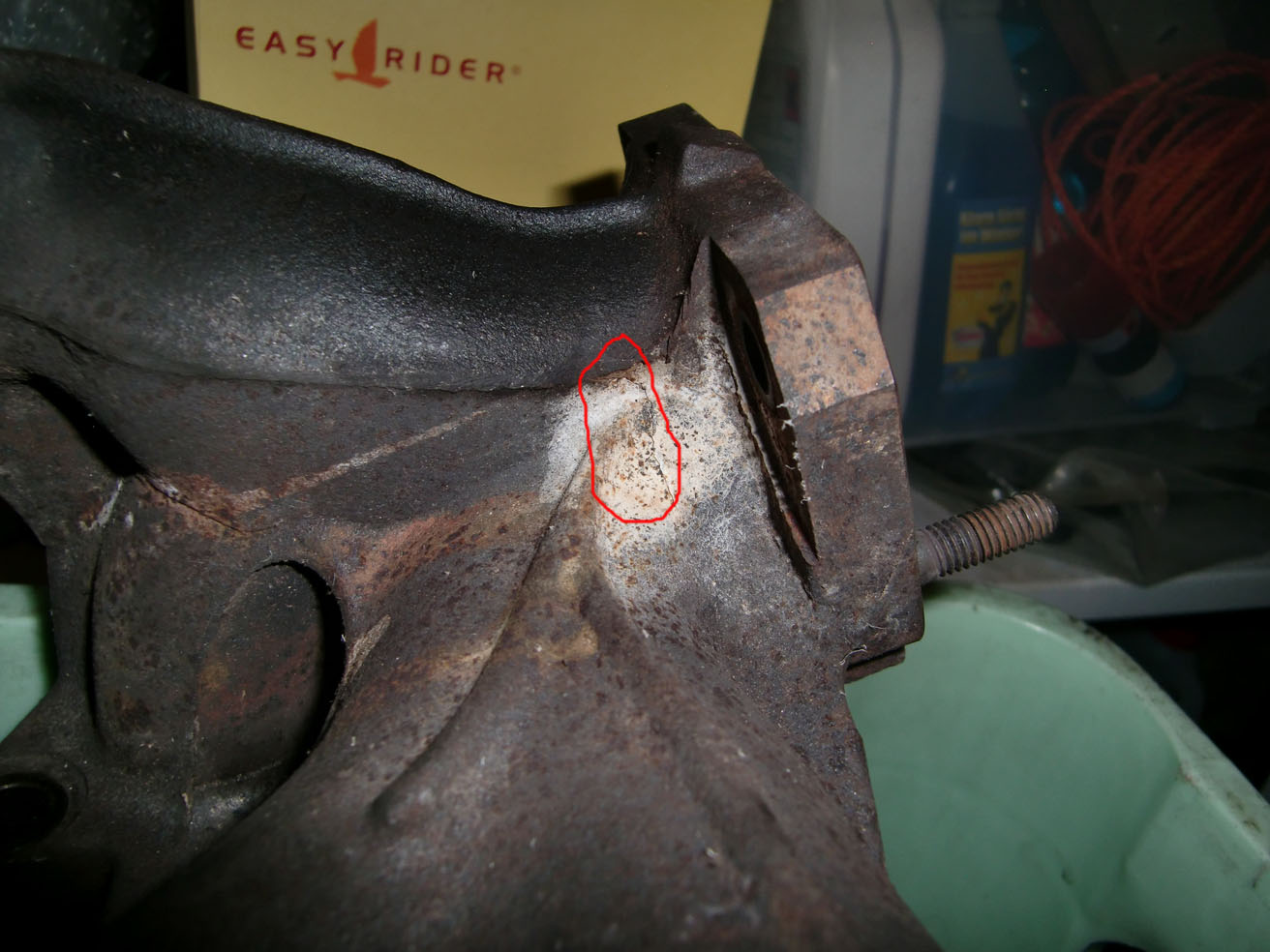

Re: Motorrevision 20 VT - Krümmerriss(e)
Hier mal ein Foto, vom Krümmer mit einem Riss am Krümmerflansch und einen vermuteten Riss (nichts sichtbares) auf der Rückseite.
Edit 18.07.2013
Krümmer wurde heute zum Schweißen geschickt. Kostenpunkt inklusive Versand ca. 80€
