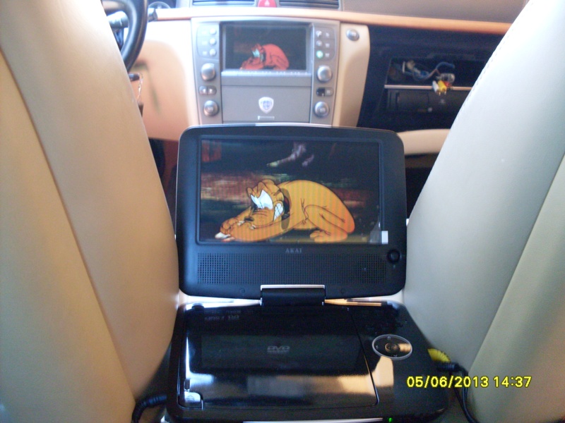

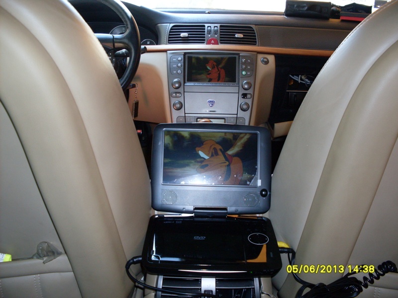

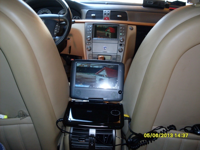

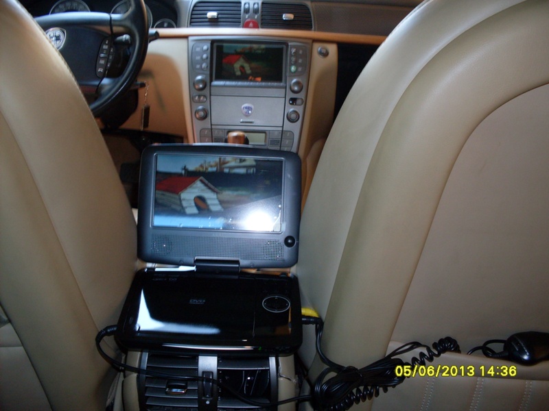

ciao Sandobus come modulatore tv ho deciso di un lettore dvd portatile con digitale più usb più dvx più televideo con uscita RGB cosi facendo lo trasporto dal davanti al dietro vedi foto che posterò. diciamo che a macchina ferma la tv riesco a vederla se poi mi incammino distorce un po. Sandro ma se compero le antenne Diversity, in cammino funzionano bene come se la macchina fosse ferma? non so a che livello funzionino. qualcuno mi può aiutare a capire?

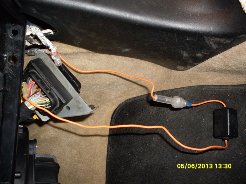

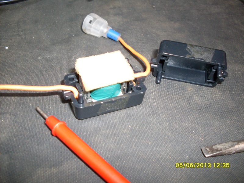

una volta montato tutto e messo in funzione a regime ho notato di essere vittima dell'effetto loop di massa e ho risolto così: ho inserito un comune filtro anti disturbo al positivo di ingresso dell'alimentazione al D055 FOTO41-42-43 (quando usavo il lettore senza alimentazione auto e cioè con la sua batteria integrata) non c'era disturbo

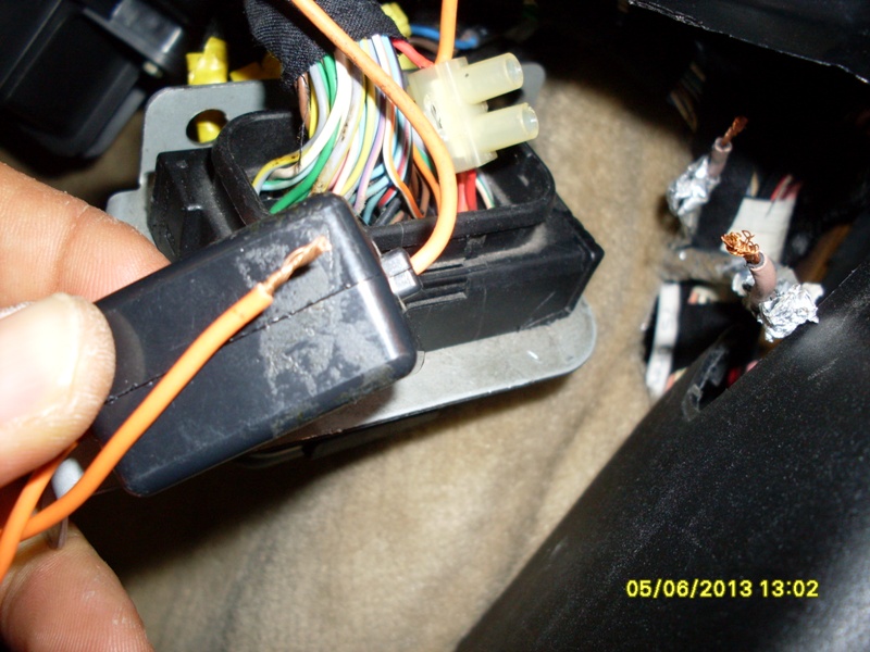

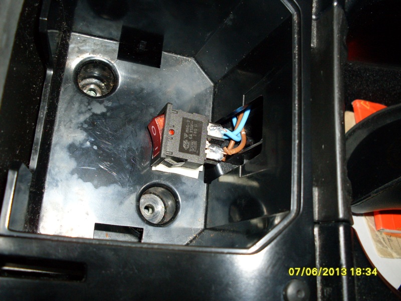

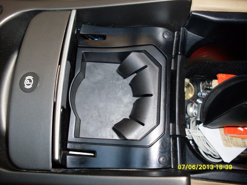

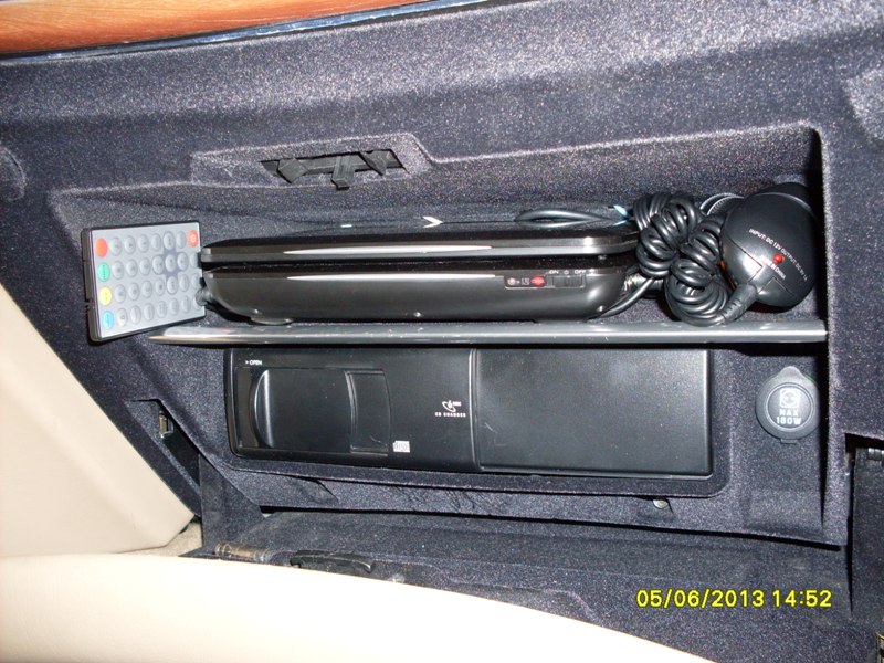

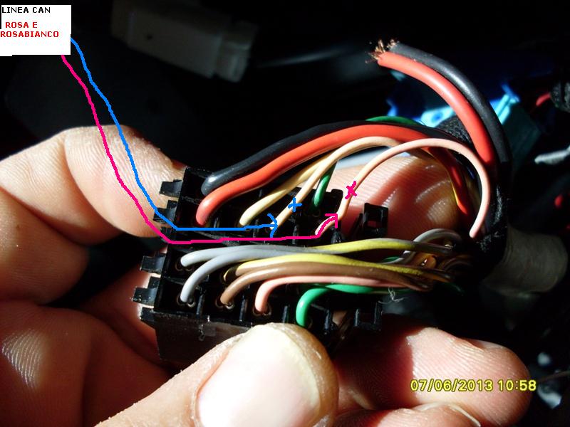

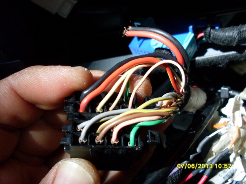

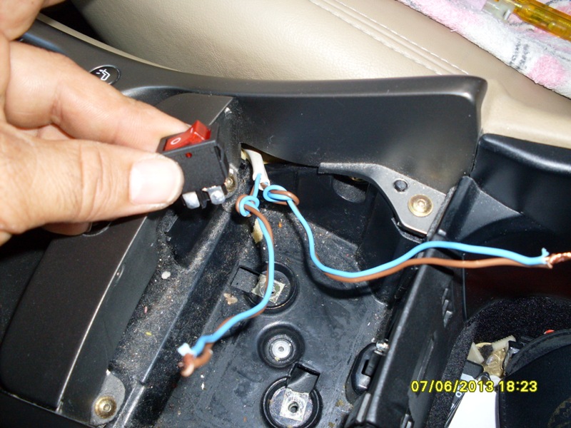

ho installato un'altra linea (a scomparsa) dietro al sedile passeggero FOTO 48 per quando uso il lettore sul bracciolo, la FOTO 49 è il lettore,e le FOTO 50-51-52 è il lavoro sblocco tv in movimento perfettamente nascosto l'ho fissato con della gomma a doppia faccia "spazio perfetto". FOTO 53-54-55 linea b-can. bhee grazie a tutti io ho finito per qualsiasi cosa a disposizion ciao.
