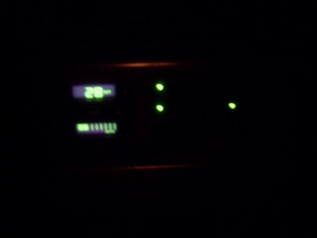

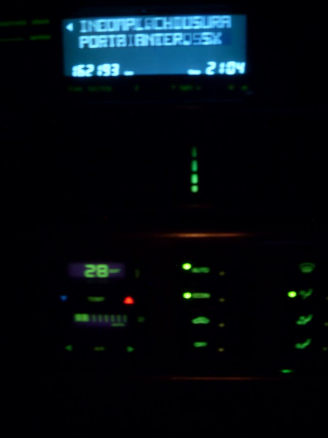

Nel frattempo ti invio due foto inerenti l'illuminazione del pannello clima della mia Dedra.
La nr.02 riprende l'illuminazione base (senza accendere le luci di posizione e/o anabbaglianti)
La nr.03 riprende l'illuminazione completa (luci posizione e/o anabbaglianti accese)
