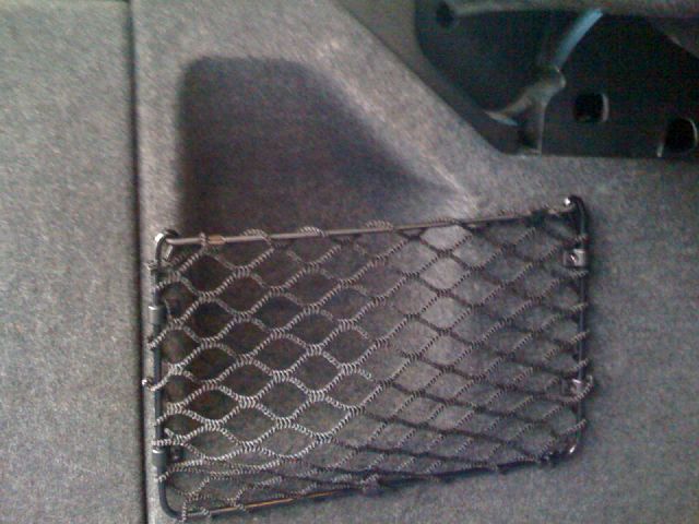

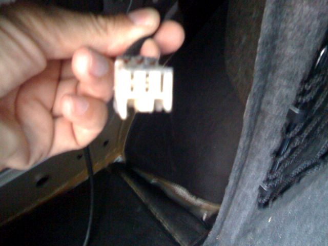

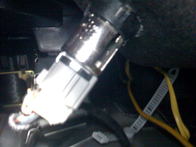

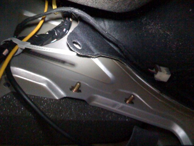

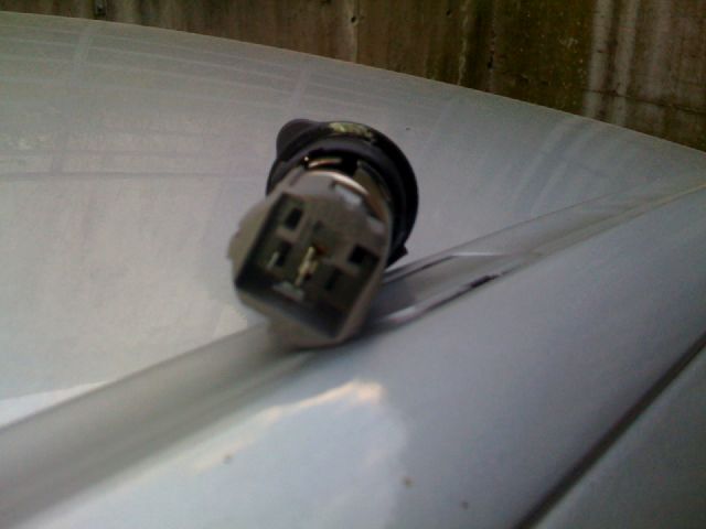

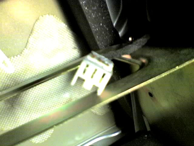

Re: 12Volt vano bagagli SW

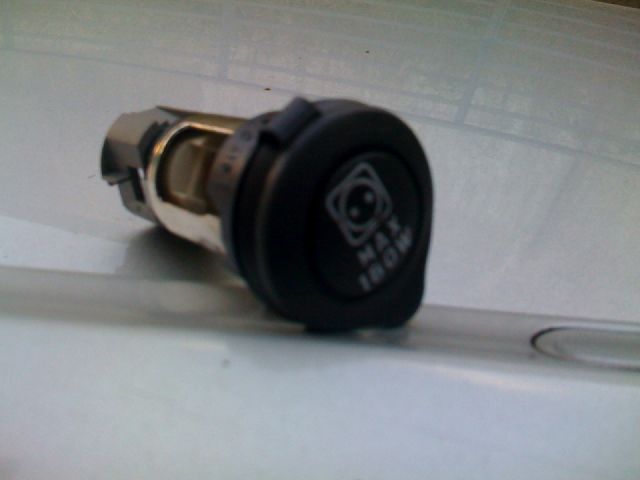

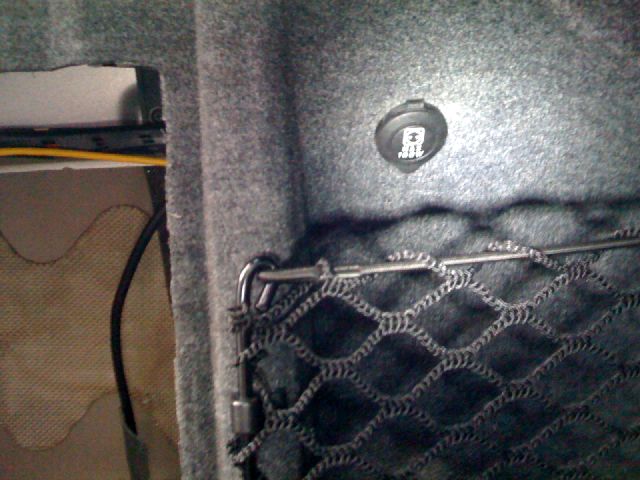

ecco le foto....
ciao, vincenzo
ciao, vincenzo
- 8.jpg (36.57 KiB) Visto 372 volte
- 7.jpg (56.46 KiB) Visto 372 volte
- 6.jpg (54.16 KiB) Visto 372 volte
- 5.jpg (25.18 KiB) Visto 372 volte
- 4.jpg (21.81 KiB) Visto 372 volte
- 3.jpg (44.15 KiB) Visto 372 volte
- 2.jpg (37.36 KiB) Visto 372 volte
- 1.jpg (37.87 KiB) Visto 372 volte

Sulla mia questo cablaggio non esisteva probabilmente si e' perso strada facendo,hahH
Grazie 1000. Ho controllato e il cavo c'è !!!
Senza le foto non l'avrei mai trovato perché era stato cablato con quelli della centralina del gancio traino
Grazie ancora. Senza foto non l'avrei mai trovato. Era stato preso nel cablaggio del gancio traino
