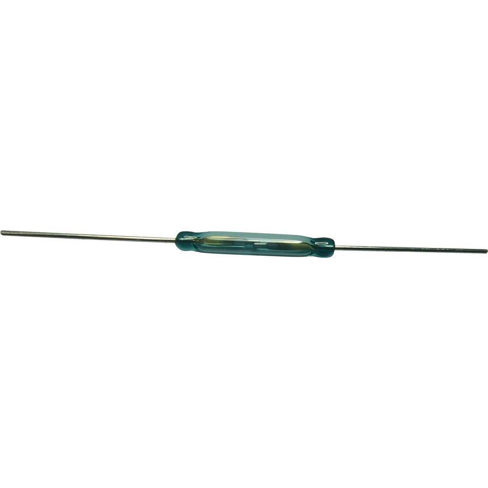

Hallo Hans
Was ist der Reedkontakt und wo ist dieser montiert?
vielen Dank für deine Hilfe, vielleicht mit ein paar Bilder?

Hallo
Der Reedkontakt sitzt im Blinkerrelais in einer Spule durch die der Strom zu den Lampen fliesst, wenn genug Strom fliesst (dh. alle Lampen Ok) schliesst der Kontakt kurz und verlängert den Intervall. Kriegst zB. beim Conrad, ist ein Schliesser und Grösse muss passen.
Ich weis jetzt nicht mehr ob auch Elkos verbaut sind, wenn ja besser mittauschen.
Gruss Hans
