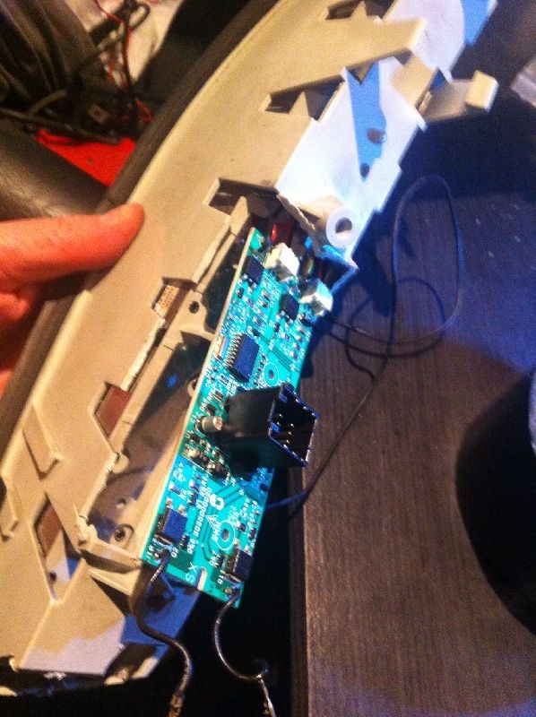

Ik ben erachter gekomen dat niet de printplaat maar de plaat eronder met de led lampjes ergens geen contact maakt..
Als je de stekker beweegt, dan druk je de printplaat naar beneden, maar ook de rest, het ligt dus aan 'de rest' wat onder de printplaat zit, het rijtje ledlampjes dus.
Maar daar kun je helemaal niet bij, dus weet niet waar ik daar iets kan doorverbinden ofzo, erg lastig dit probleem........
Zie foto.....
Heb dus nog steeds hetzelfde probleem, ik word er gek van, heeft iemand nog een goed achterlicht te koop?
Zie foto.....

Ik heb de moeite genomen om even het achterlicht eruit te halen zodat ik kan zien wat ik gedaan heb:
Robbedoes: op je foto zijn de beide draden die doorverbonden moeten worden te zien: links boven (bij het rode draadje) en links onder, met het stekkertje dat op de ledstrip komt.
Voor iemand die het met gesloten kast wil proberen:
Ik heb de dunne zwarte draad die links op de bovenzijde van het printplaatje gesoldeerd zit (t.p.v. de 2e bevestigingschroef achterlicht, en aan de kant waar een grote S op het huis staat) afgetakt en verbonden met het stekkertje dat links onderaan op de onderste lichtstrook zit.
(ik was er achtergekomen nadat ik een draadje vanaf de carrosserie tegen dit stekkertje hield, de strook ging branden)
Verder, de lichtstrook zit erin geklikt en kun je dus wel uithalen...
Ik had hem er even uitgehaald voor inspectie: (op het duits forum hadden ze het over geoxideerde gedrukte bedrading bij de leds) veroorzaakt door waterlekkage.
Maar de mijne zag er als nieuw uit.
Verder: als er een contactfout zit in stekker/stopcontact doet het hele verlichtingsdeel van het achterlicht het niet, m.a.w. als ie nog gedeeltelijk brand, kan het dat dus nooit zijn!

Hi Frans,
Je zei op de foto links boven met links onder, je bedoelt dus op die ene printlaat de twee massa's doorverbinden?
Ik had helemaal de onderste met helemaal de bovenste doorverbonden, maar de bovenste met de onderste van het hele achterlicht, niet alleen van de printplaat.
Trouwens, op de foto is het zeg maar spiegelbeeld, dus de linker draadjes zijn voor het knipperlicht en de rechter voor het stadslicht/remlicht.
Of had jij wel de linker genomen? Misschien dat het op die printplaat wel andersom doorverbonden loopt......lijkt me niet, maar je weet nooit.....
Maar als je op de foto kijkt, daar waar je de printplaat weer op zijn plek legt, op die plek, als je daar drukt (zonder printplaat) gaat het licht weer aan.
Als de printplaat er ligt, en je drukt daar op de printplaat, gaat hij ook aan, maar zonder ook, dus aan de printplaat ligt het niet.
