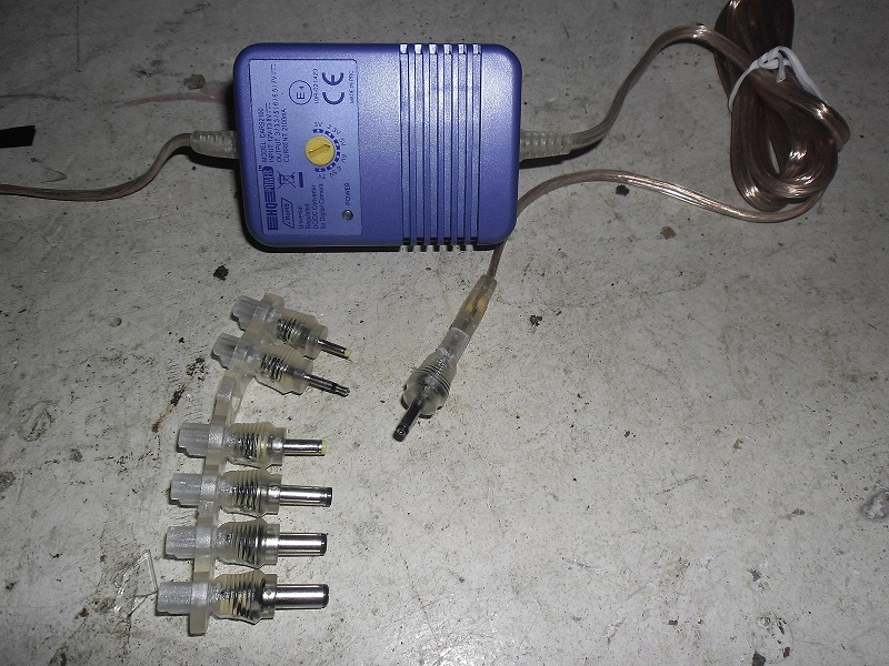

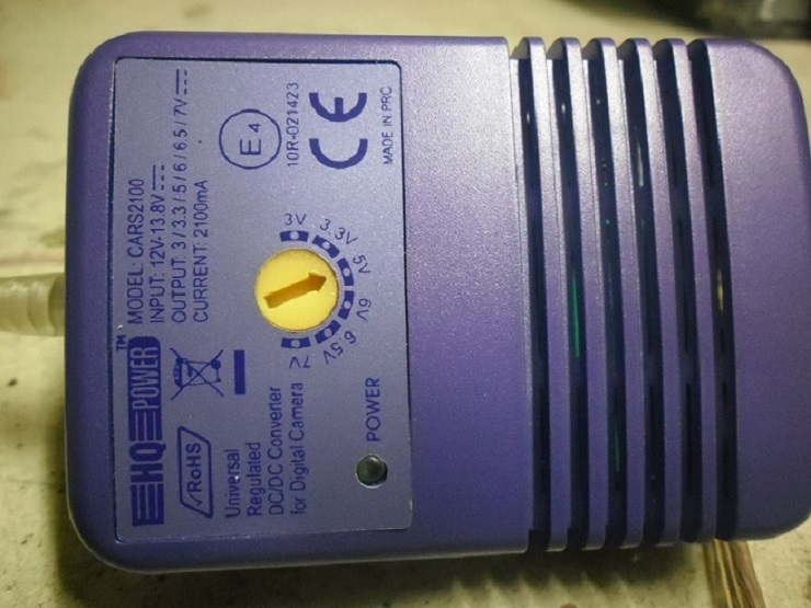

Questo funziona viene venduto con attacco accendisigari che io ho tagliato e messo diretto e con connettori intercambiabili in base all'apparecchio che si utilizza come vedete nella foto io lo impostato su 5v che servono al mio dvb majestic con connettore dedicato questo trasformatore supporta fino 2,1 amper costo 12euro

Re: Lybra Multimediale , alimentazione decoder compatti.
Con un'alimentatore come questo si puo'alimentre sia il dvb che l'interfaccia,con una corrente di 2,1A si va tranquilli
Si volendo si io l'avevo trovato per caso qui in un negozio mentre cercavo il nostro famoso integrato lm1881n
