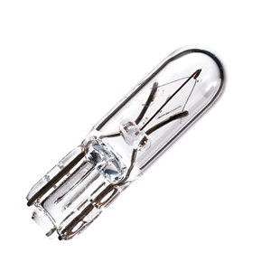

Si si Elettriko ho la berlina, ed ha una fila di lampadine come dici tu purtroppo appena se ne fulmina una inizia a segnalare
come mai cambia dalla berlina alla station? che rottura cambiarle perche sono piccolissime

Puoi provare a montare al posto delle lampadine originali quelle a LED , l'importante che abbiano lo stesso valore resistivo della lampadina tradizionale per evitare la segnalazione sull'ICS.

Si infatti alle luci della targa ne ho montate due a led e non mi da l'errore ma quelle del terzo stop sono minuscole....ti posto una foto
e difficile trovarle a led dalla foto non si nota ma sono poco piu di 1 cm

Mi correggo le ho trovate su ebay

Tieni presente che quasi certamente dovrai allargare leggermente il foro , almeno così ricordo che aveva scritto chi già lo ha fatto.

Spero di poterle montare e soprattutto che non diano l'errore una decina di quelle costano un bel po

Acquistane un e prova a montarla : se si accende la spia allora ha un valore resistivo troppo basso.
