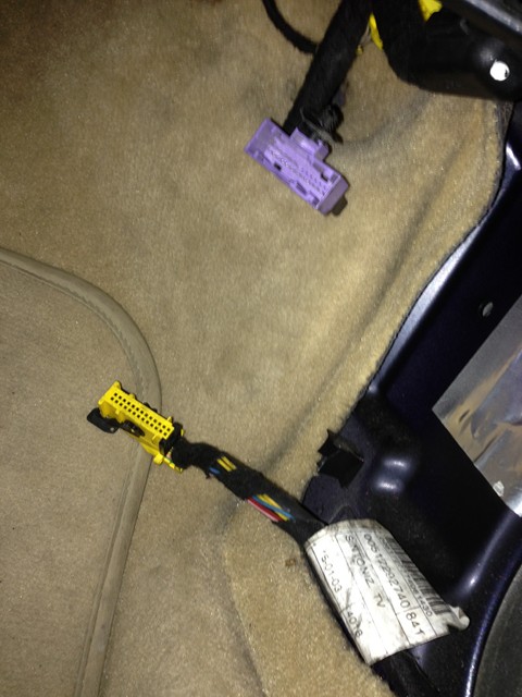

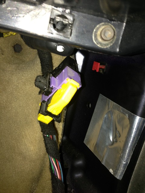

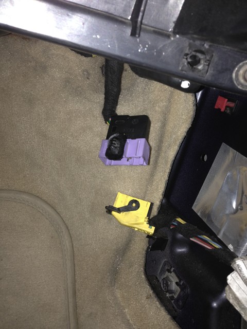

Credo di essere molto fortunato perché ho trovato il connettore sotto plancia a cui collegare il connettore del modulo TV.
Forse era predisposta anche se non aveva montato il modulo TV e la brigliaTV.
Dovrò soltanto fare passare la briglia TV dal cofano posteriore al sotto plancia
lato passeggero e collegare maschio e femmina.

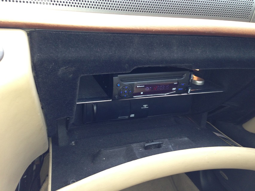

Re: Modulo tv

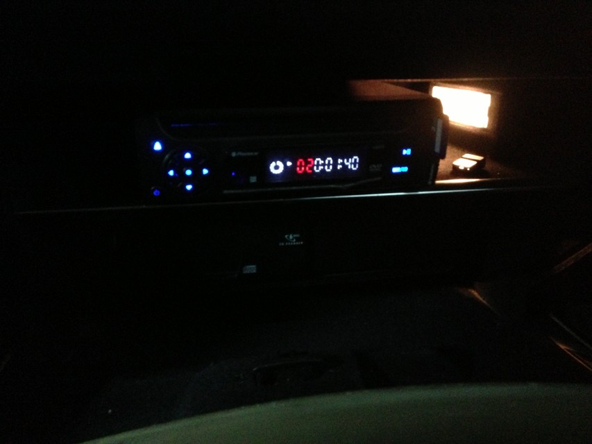

Sto quasi per terminare il montaggio del digitale terrestre
( quantum Q10) e del lettore DVD (Phonocar vm 070)
riguardo a quest'ultimo volevo sapere se per farlo
entrare nel cassetto avete messo connettori RCA
ad angolo o altro. Infine mi chiedevo se invece di
avere tre ricevitori ad infrarossi per tre telecomandi
non fosse possibile collegare tutti e tre in serie su
quello originale a destra del NIT.

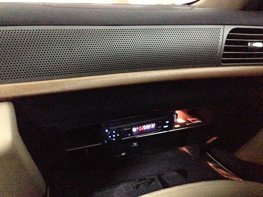

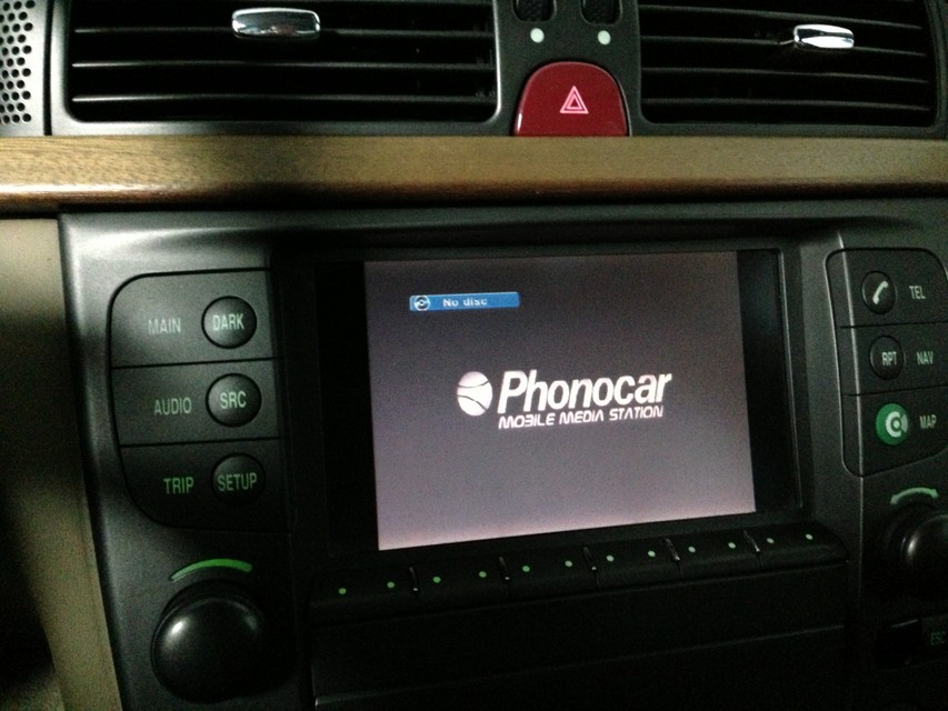

Re: Modulo tv

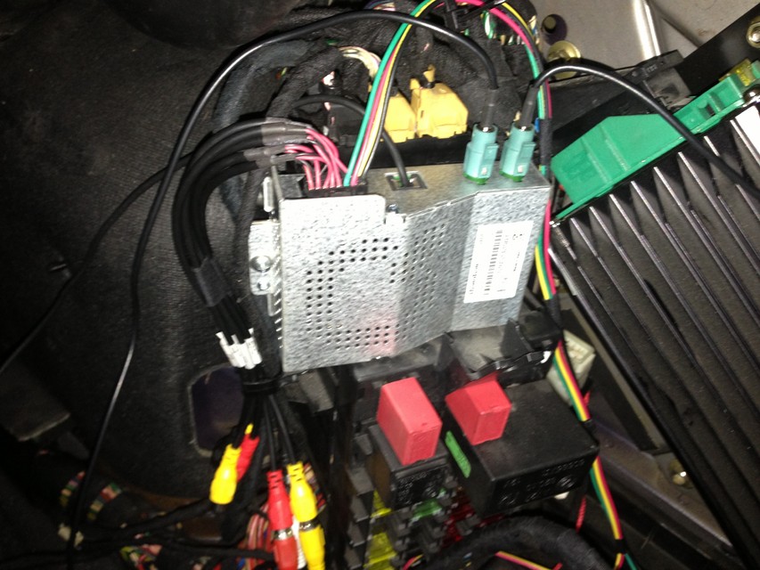

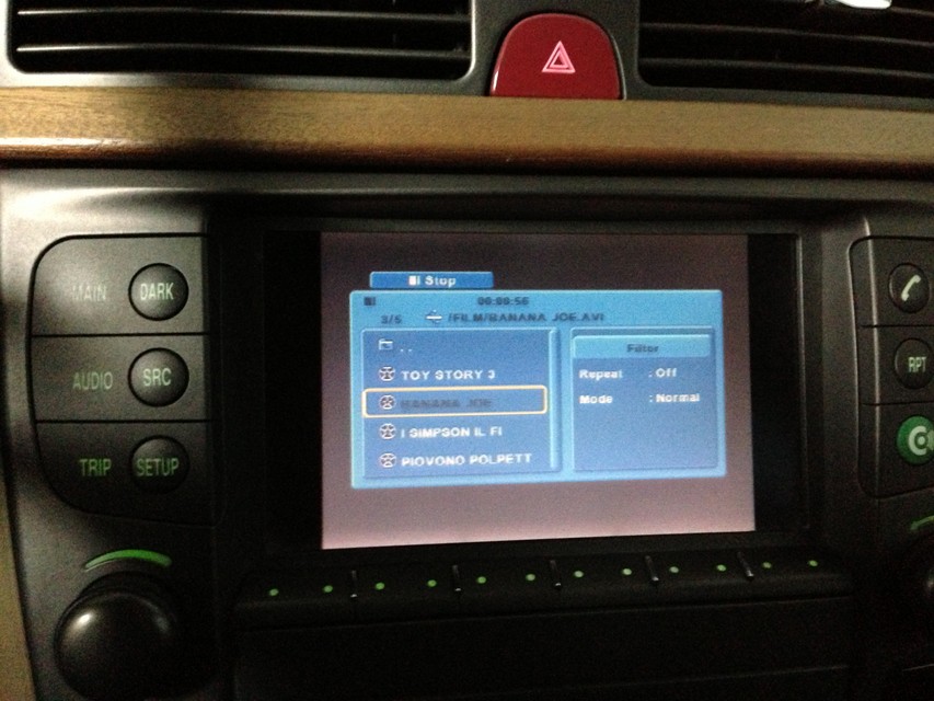

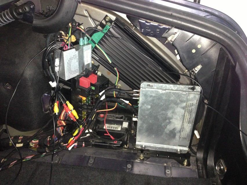

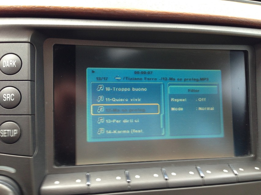

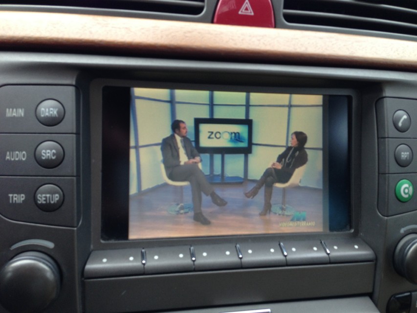

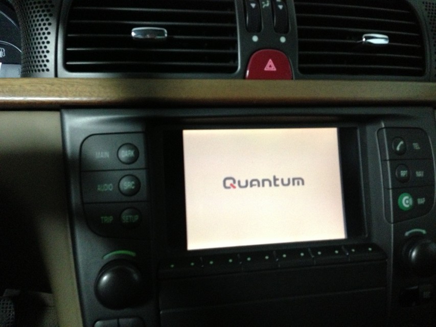

Foto installazione del Digitale Terrestre e lettore DVD.
- foto 8.jpg (99.48 KiB) Visto 501 volte
- foto 7.jpg (96.98 KiB) Visto 501 volte
- foto 6.jpg (150.7 KiB) Visto 501 volte
- foto 5.jpg (170.34 KiB) Visto 501 volte
- foto 4.jpg (171.17 KiB) Visto 501 volte
- foto 3.jpg (78.75 KiB) Visto 501 volte
- foto 2.jpg (83.87 KiB) Visto 501 volte
- foto 1.jpg (82.3 KiB) Visto 501 volte

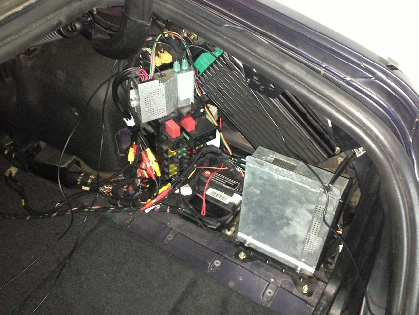

Re: Modulo tv
Continua foto Digitale terrestre e DVD.
- foto 15.jpg (131.78 KiB) Visto 501 volte
- foto 14.jpg (113.57 KiB) Visto 501 volte
- foto 13.jpg (127.46 KiB) Visto 501 volte
- foto 12.jpg (120.19 KiB) Visto 501 volte
- foto 11.jpg (185.74 KiB) Visto 501 volte
- foto 10.jpg (69.72 KiB) Visto 501 volte
- foto 9.jpg (110.63 KiB) Visto 501 volte

Re: Modulo tv
cioa mi spiegheresti il collegamento del lettore? grazie
