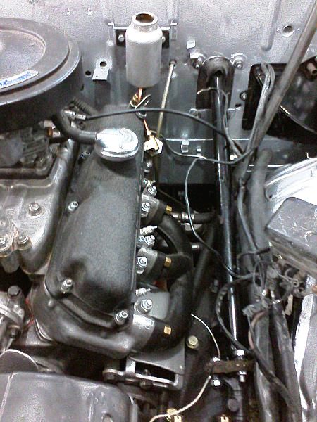

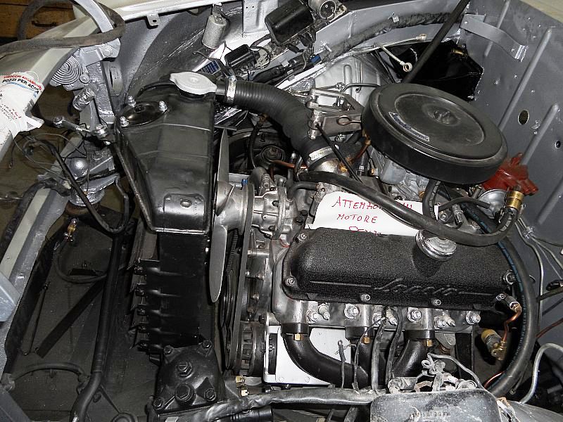

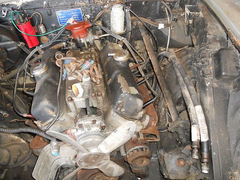

Mi sembra un lavoro molto accurato, credo che poche Flaminia siano state restaurate con tanta precisione. Ecco perché quei collettori rossi...ehm, ehm.
Proprio perché questa generosa condivisione di immagini farà testo, vale la pena di rispettare in ogni dettaglio le specifiche d'origine. Questo suo lavoro diventerà un modello prezioso e chi non legge tutti i post rischia magari di "copiare" l'unica cosa di fantasia. Comunque grazie, non prenda assolutamente questa osservazione come un rimprovero.

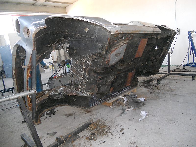

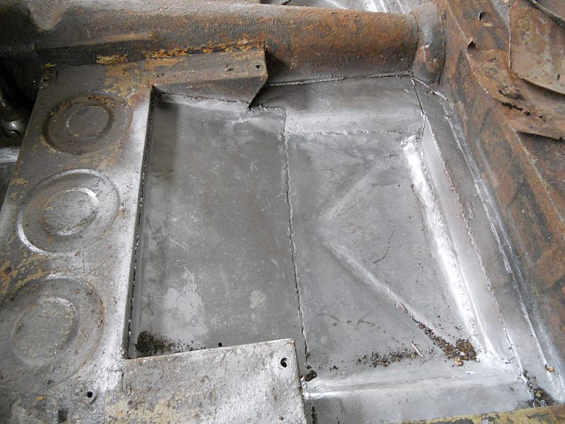

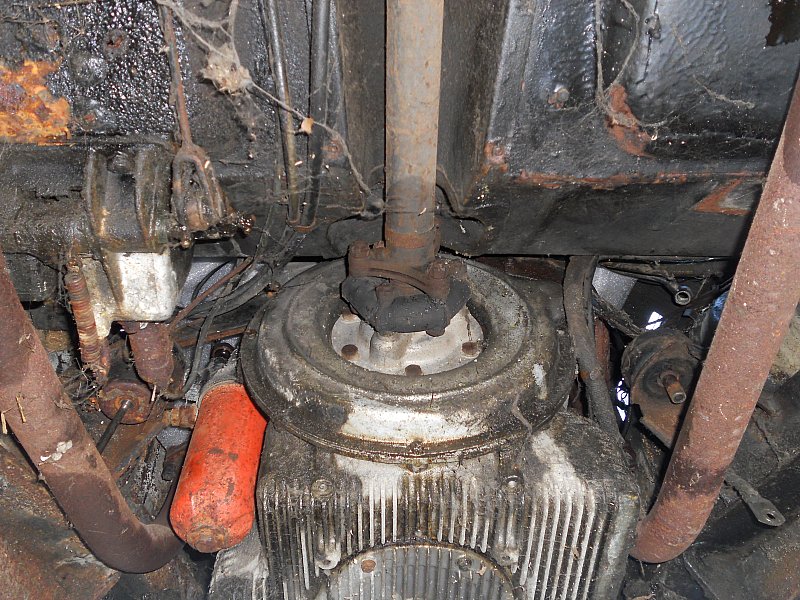

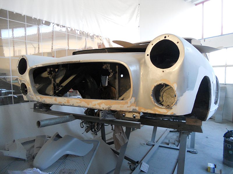

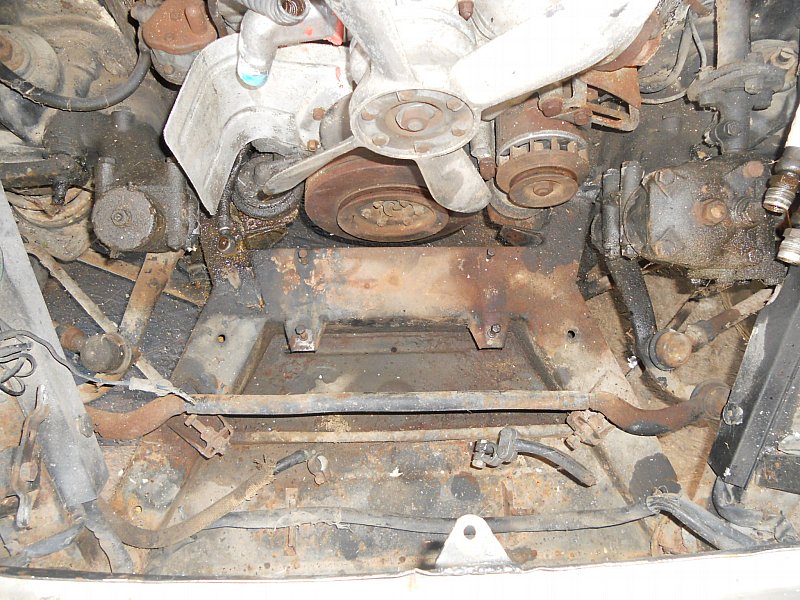

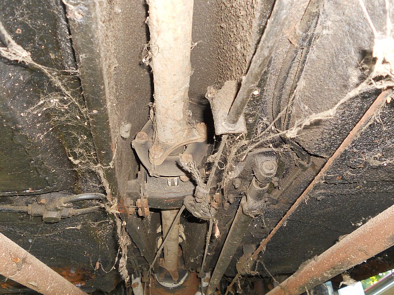

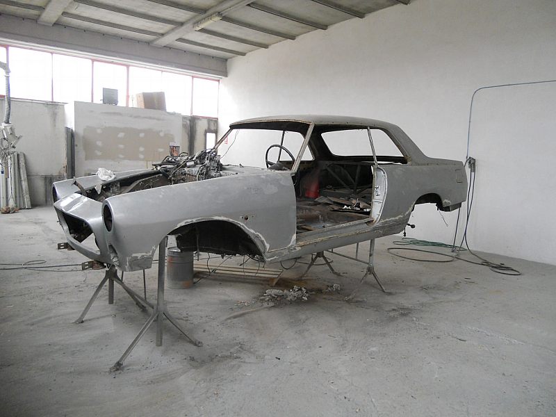

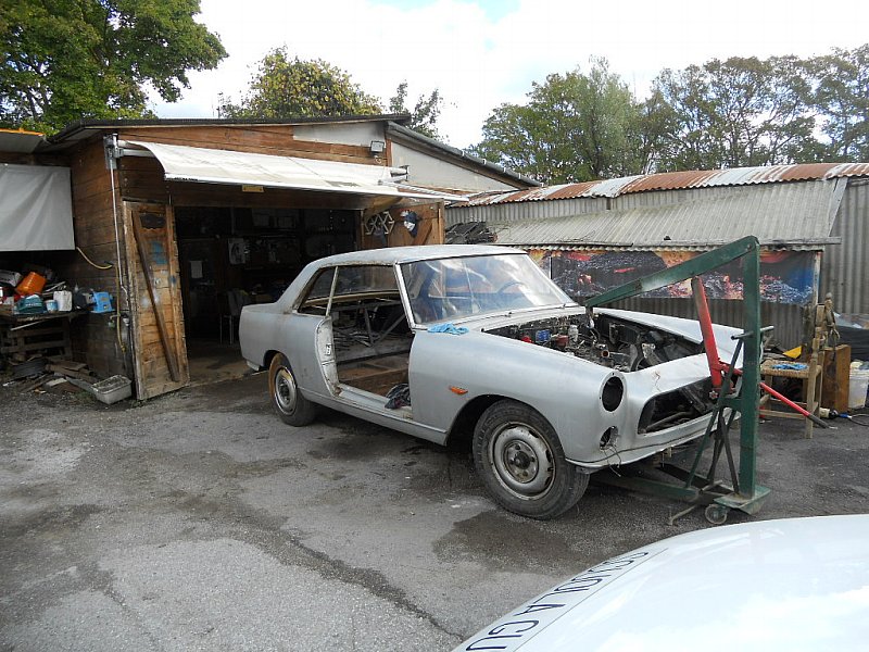

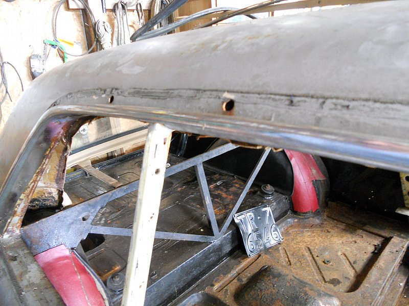

Scusate la pausa che mi sono preso ma ci sono state cose più importanti che dovevo sbrigare.
Ecco le fasi del restauro.

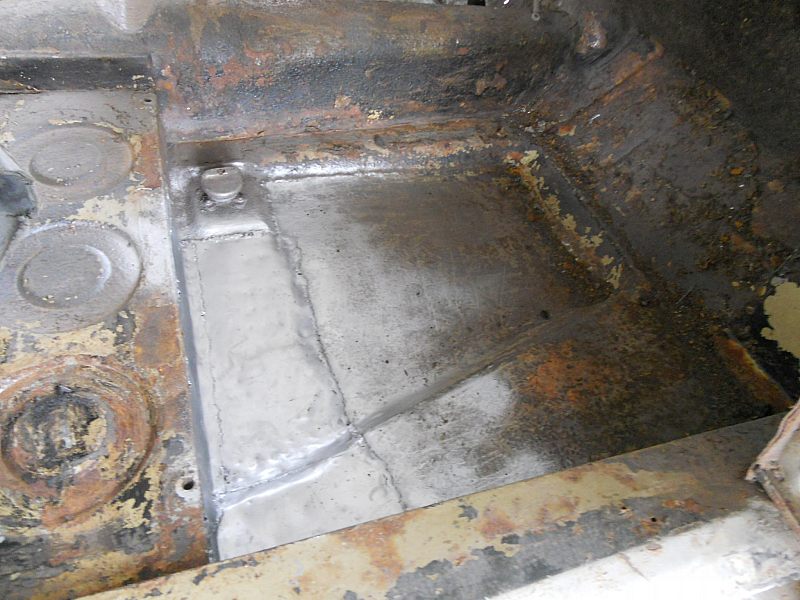

Messaggio da leggere da alex1909 »

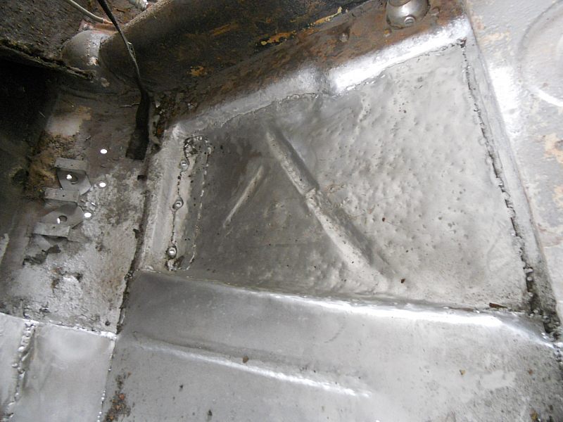

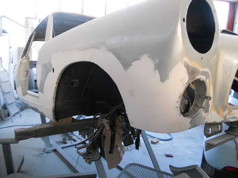

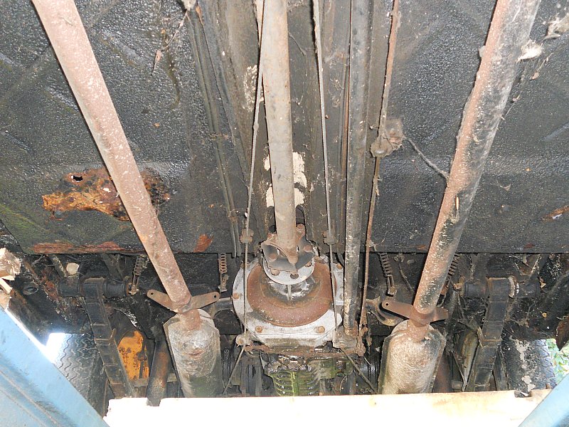

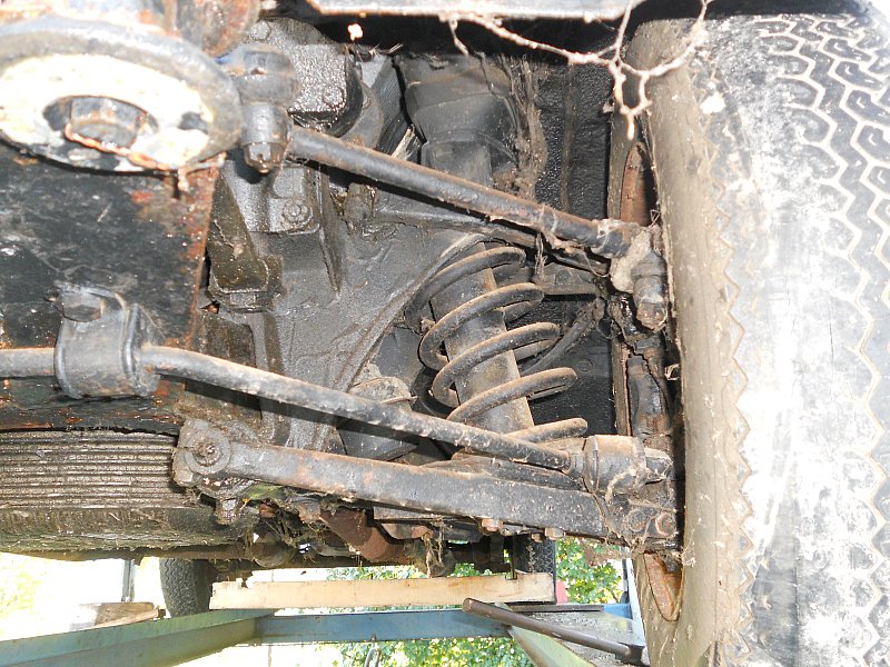

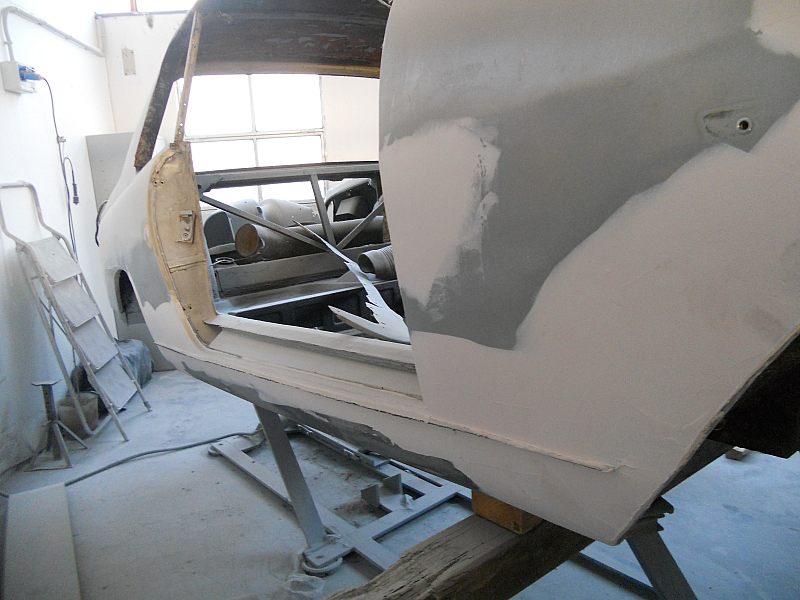

Altre fasi......

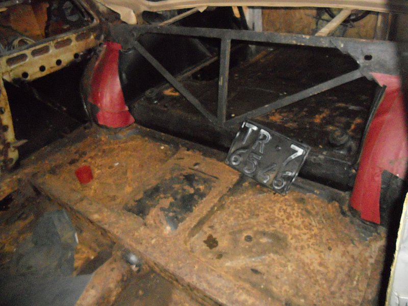

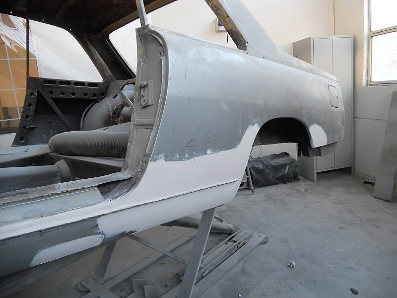

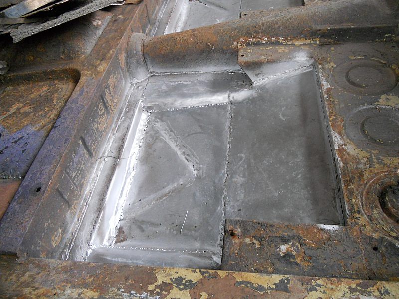

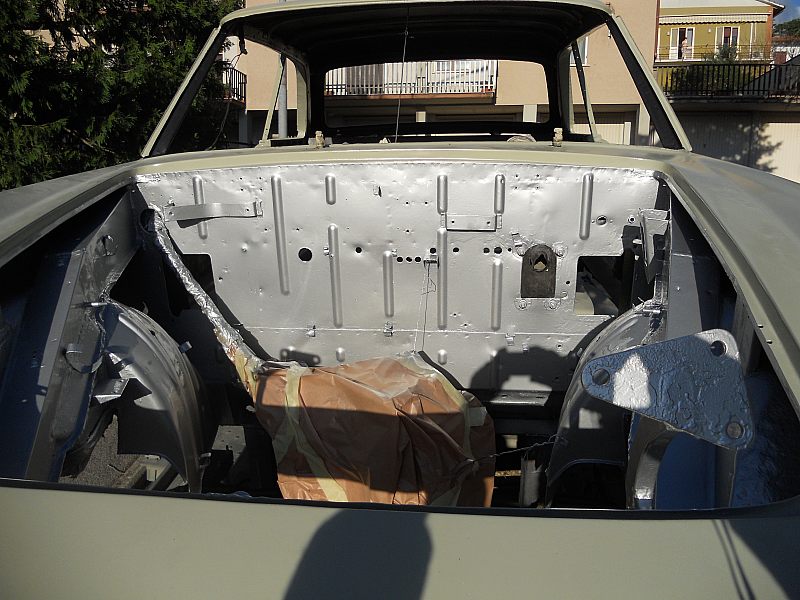

ancora restauro carrozzeria....

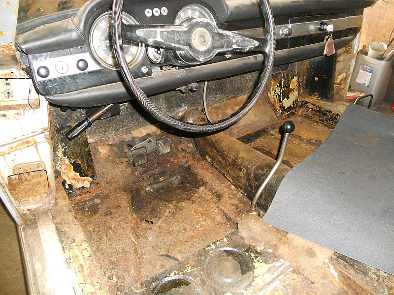

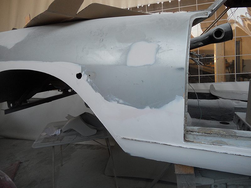

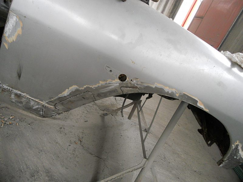

lattonata e stuccata.....

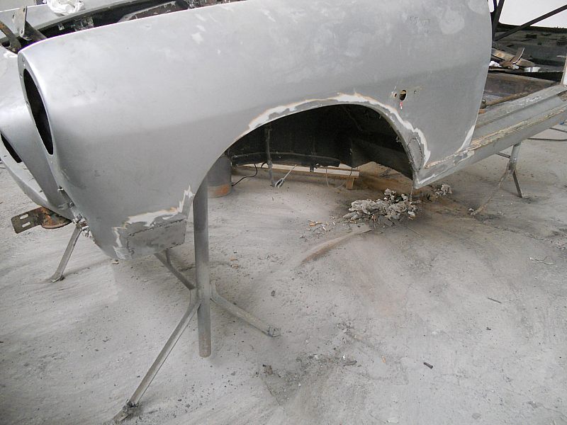

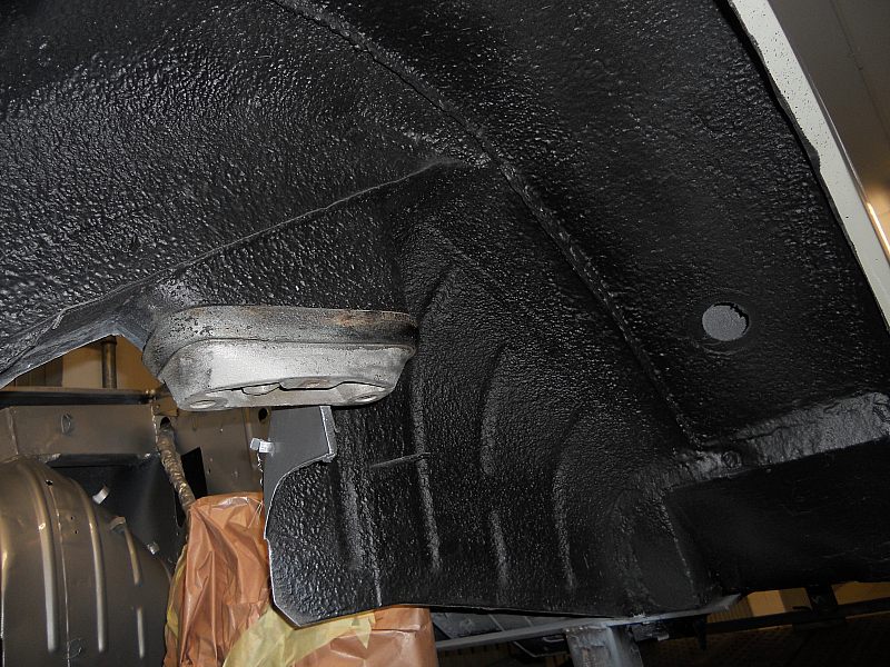

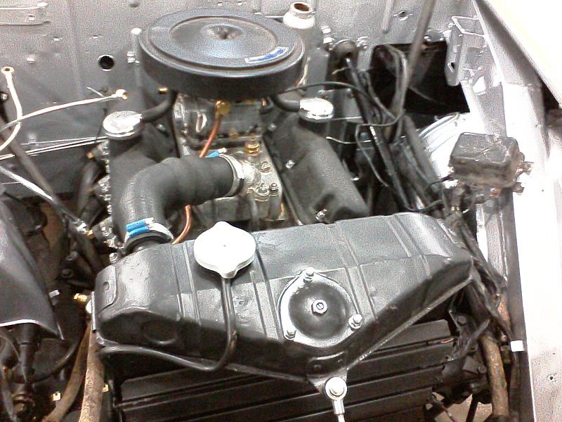

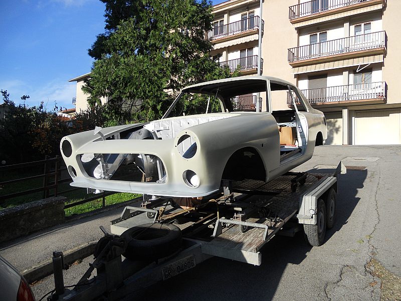

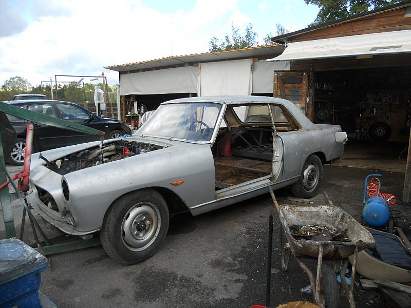

la Flaminia prende forma!

Grazie per i complimenti ma a parte la carrozzeria si, faccio tutto da solo. Ora viene la fase più difficile : rimontare il cruscotto con la relativa strumentazione. A proposito di cruscotto, il colore è nero lucido vero?
C'è una sigla particolare o un nero vale l'altro?
Lo stesso colore è anche sulle modanature delle portiere?
Grazie in anticipo per le risposte.

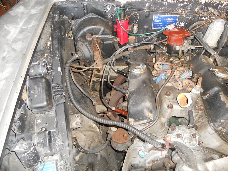

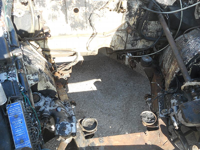

Alex ciao,
Gran lavoro!
Ti confermo che il cruscotto e le molure sopra le portiere ed i fianchetti posteriori sono neri lucidi.
Due osservazioni:
Tra Il tegolino sotto il muso e la carrozzeria deve esserci una guarnizione in gomma, la stessa guarnizione deve essere montata tra carrozzeria e paraurti posteriore.
Il serbatoio dell'olio dei freni non è corretto, allego una foto del vano motore di una berlina, il serbatoio olio freni è il medesimo.
Silvio
bico 6.jpg (53.52 KiB) Visto 583 volte
alex1909
Messaggi: 77
Iscritto il: 07 ott 2012, 10:19
Re: Il restauro continua.....suggerimenti e consigli
I tuoi suggerimenti sono molto preziosi e ti ringrazio, però dove lo trovo il serbatoio dell'olio originale e le guarnizioni?
Altra cosa che mi manca è la staffa inferiore del radiatore dell'olio motore. Sai dove posso trovarli?
Grazie di nuovo!
