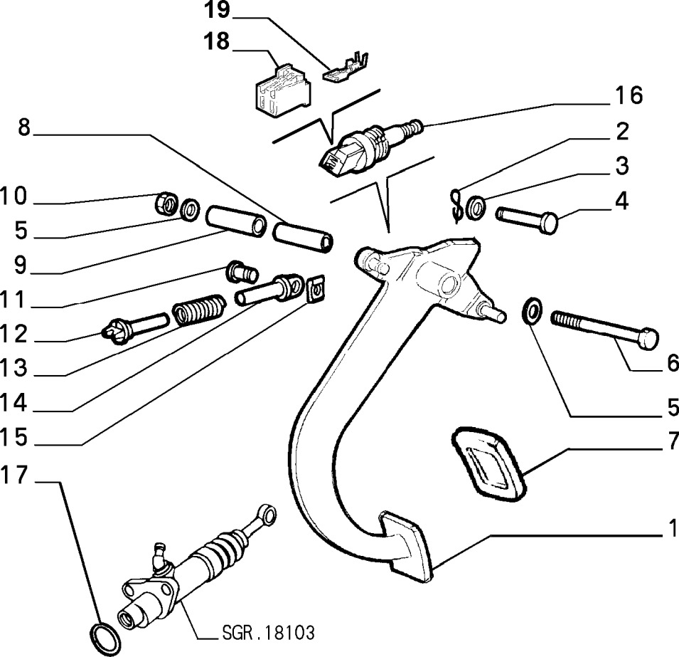

Qualcuno riuscirebbe a metter qualche foto per poter vedere come e dove e' situata sta molla?

ciao la molla e in vendita e il suo codice e :46424866 il costo in lancia e € 13,20 confezione da 5 molle vedendo da eper ,
ma non so se le vendono separatamente bisogna andare in lancia e chiederlo, allego foto di tutti i suoi componenti la molla e il n'13 ciao........(tu)
