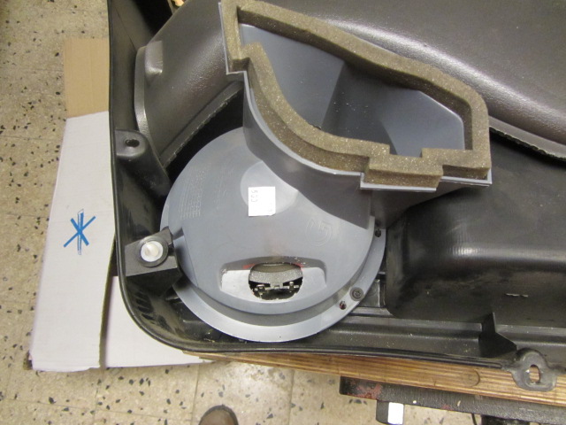

Dunque, quelli anteriori sono da 160, come detto altrove l'unico problema è che in origine è montato sul magnete un convogliatore che manda il suono all'interno porta, per cui se quelli che vuoi montare hanno un magnete "adeguato" non stanno nel convogliatore ( che si può anche non montare o "allargare" con la pistola termica, per i miei è bastato togliere il rivestimento in gomma.

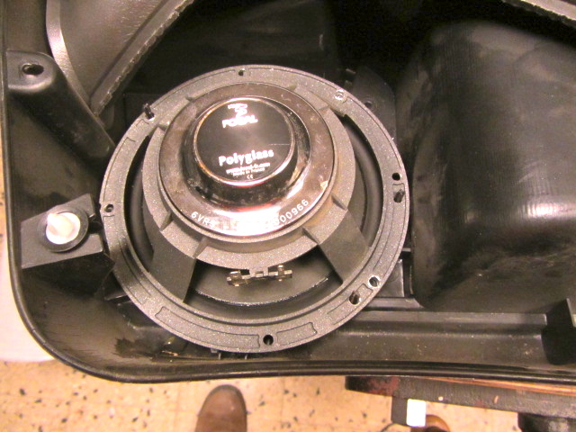

Rieccoci qui, grazie per l'info riguardo la misura degli altoparlanti. Per ciò che riguarda la radio, nella mia, c'è l'RT4 ed è mia intenzione montare un amplificatore. Mentre per il discorso Tweeter penosi, confermo. La mia intenzione è questa: cura insonorizzante alle portiere anteriori prestando particolare attenzione alle vibrazioni; installazione woofer Focal nelle tasche (non dovrebbero creare problemi poichè muniti di magnete al neodimio per cui molto piccoli); sostituzione tweeter con una coppia di Focal a cupola da 1 pollice e, ovviamente, montaggio di un bel filtro cross-over dedicato con pendenza a 12 dB/oct sia per il wf che per il tw. Poi vediamo dove mi porta la follia, magari un sistema di sub da installare al posto dei cassetti sottosedile! Basta adesso, ho solo bisogno di un po di tempo e di pazienza per mettermi al lavoro dopodichè, se la follia mi accompagna, vi mostro foto di tutte le chicche che potrei realizzare. Se avete consigli fatevi sotto, accetto volentieri di tutto.

Contattato Antonio, mi ha dato gentilmente delle dritte. Per il momento ho sostituito i woofer in portiera, allego qualche foto per far piacere a chi può essere interessato. Continuo ad aggiornarvi

Saluti a tutti, dimenticavo di riportare delle informazioni che ritengo importanti: i woofer possono anche avere diametro di 165mm; possono essere dotati di magneti molto ingombranti ma in tal caso non si potrà sfruttare la conchiglia che mette in comunicazione la parte posteriore del wf con l'interno porta. Ovviamente nel caso di utilizzo di altoparlanti molto pesanti bisognerà provvedere a dei rinforzi poichè gli altoparlanti sono sostenuti solo dalla cartella. Per delucidazioni, per ciò che posso, sono disponibile
