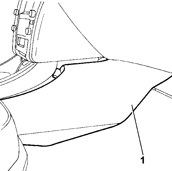

ma dove si trovano esattamente i connettori giallo e verde, da dove ci si arriva? grazie

Re: avaria continua impianto air bang
sono dietro la chiusura laterale, lato passeggero
Aggiungo che sono nascosti dal condotto in plastica piatta che si vede dopo aver rimosso la copertura in moquette. Da non confondere con i tre connettori (grigio, verde e marrone) anch'essi localizzati li vicino. I connettori e i cablaggi AIRBAG (bang perche' fanno il botto??>:D<) sono sempre identificati dal colore giallo.
quindi devo stringere solo il giallo non il verde giusto?
In questo caso anche il verde e' del sistema airbag, ma e' di colore differente per differenziarlo da quell'altro. Infatti se ci fai caso, il cavo in ingresso al connettore ha del nastro giallo per essere riconosciuto. Stringi anche quello, ma ricordati di farlo sempre a batteria staccata e dopo aver aspettato almeno 10 minuti!!!
