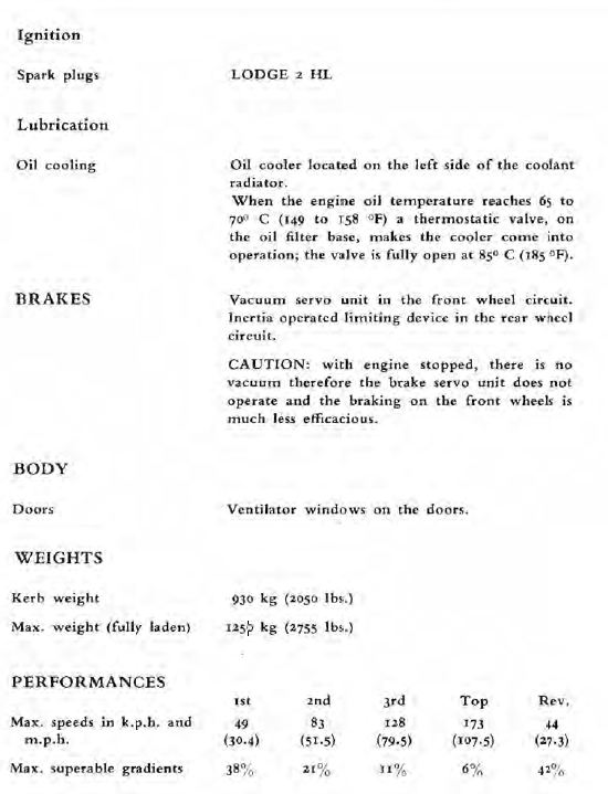

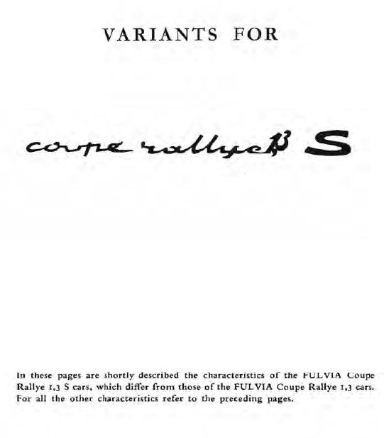

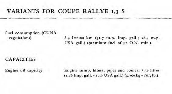

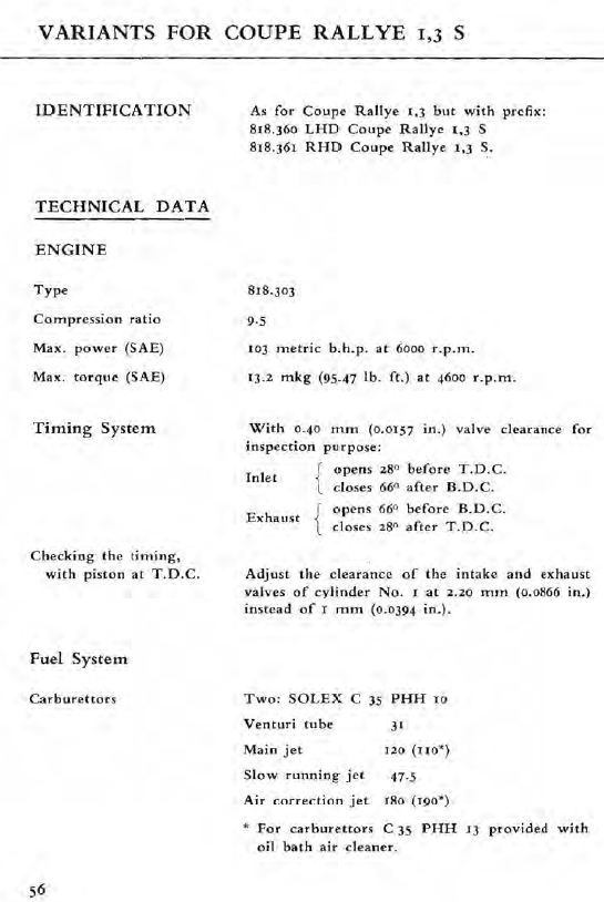

Uit het instructie boekje van 1969.
Oliekoeler Yep.
Ook nog in het Duitse, Franse en Italiaanse boekje gespiekt, en ja, overal bij de S een oliekoeler.

Lucas,dan is die bij mij er later weer netjes tussen uit gehaald,want er zit geen gat,beugel of wat dan ook,wat duidt op de aanwezigheid van een koeler in het verleden.
Ik heb de auto sinds half jaren 80 en er is nooit iets aan gewijzigd.
ga hem er ook niet tussen zetten hoor,krijg de olie toch niet zo heet in het blok.
Misschien zou het mooi kunnen staan omdat het zo hoort,maar heb hem niet.
Heb wel een blok liggen,waar het heeft opgezeten,met de stukken leiding er nog aan,maar geen koeler erbij.
bert

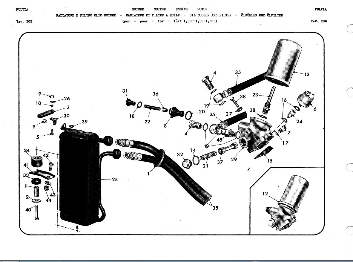

Zo te zien wordt de koeler aan de radiator bevestigd, dus geen extra gaten etc nodig.
Wel is de oliefilter steun niet standaard.
De koeler zelf is een 815.130 orgine nummer, dus al bij de flavia 1500 coupe gebruikt.
Ik denk dat de koeler pas nut heeft als er extreem met de auto gereden wordt. Bij normaal gebruik heeft hij alleen maar nadelen.
Als ik een 1.3 S zou hebben zonder koeler zou ik ook geen moeite doen om er een op te zetten.
