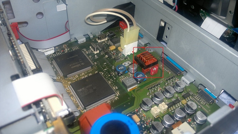

buonasera........ho trovato da un autodemolitore un ICS funzionante o meglio si,
accende ma, ovviamente mi chiede il codice che non cè!
l'ho usato come cavia, aperto,tirato fuori il display rimontato sul mio, andato in macchina
collegato e.................X(stesso problema, non si illumina!!!!
allora ho dedotto che sia qualche componente saltato.
rismonto il tutto, tiro fuori la scheda e vedo un condensatore (credo) bruciato.
ora sto smontando l'altra scheda lo dissaldo e lo trapianto insieme alla bobina sul mio.
- condens. bruciato.jpg (239.69 KiB) Visto 303 volte

Re: display ics spento!
Si un piccolo condensatore in polyester.
però faccio fatica a dissaldarlo, ho il saldatore con la punta un po grossa,
mi sà che lo portero da un tecnico e farglielo fare a lui il lavoretto, sperando che sia solo quello in problema.
