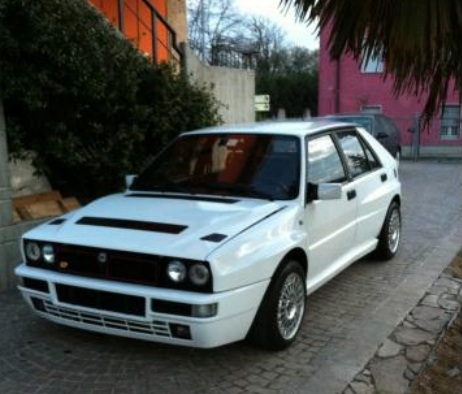

non so alora se parliamo della stessa perchè la mia ha gli interni bassi! posto la foto che aveva nell'annuncio
cmq io mi ero posto un buget di max 30000 euro ma la volevo perfetta alla pari del nuovo e possibilmente bianca dopo averne viste 4-5 di vari colori e tutte chi più chi meno con i soliti problemi ne avevo trovata una che sembrava perfetta ma primo era rosso winner che proprio non mi piace secondo aveva qualche piccolo crepo e per cui ho lasciato perdere....
Poi ci siamo imbattuti in questa bianca con la sacca dell'ic che ormai sembra peggio di un edizione limitata da trovare.....
L'abbiamo provata in strada era ottima meglio di molte altre che spacciavano per "perfette" il vecchio proprietario ci ha fatto vedere che qualche piccola cricca c'era anche se da come si comportava in strada non sembrava il problema principale che ne abbassava così tanto il prezzo era il motore che anche se sinceramente anche a detta del mio meccanico (un noto preparatore e appassionato di delta) girava perfetto.....
Visto e considerato che come hai detto tu per cambiare colore a una macchina facendo un lavoro come si deve ci vogliono almeno 3000€ ho preferito puntare su questa a "basso" costo per poi avere del largo per i lavori....
La macchina ora è smontata completamente il carrozziere con meno di 3000€ me la riporta come nuova cura la poca ruggine salda le crepe e rivernicia gli interni e il sottoscocca.
la scocca effettivamente era messa bene aveva tutti i sigillanti originali e anche i paraurti originali ergo 0 incidenti che è già una bella cosa nonostante qualche crepo uno anche grossetto ma nulla di preoccupante ruggine quasi niente...
Per via del motore invece insomma le modifiche fatte in precedenza come ammesso dallo stesso proprietario sono state fatte "tanto per" infatti la macchina montava una mostruosa g 35 con la pressione del turbo che superava gli 1.7 bar quello che abbiamo trovato dentro è questo : Testa crepata , 4 pistoni cosworth (che gia li mi chiedo cosa ci facessero) crepati , bielle ORIGINALI non so come abbiano fatto a sopportare certe sollecitazioni....
ora il motore è in rettifica montiamo 4 wossner 4 bielle d'acciaio wossner allargo i dadi di serraggio e li metto da 12 così monto la guarnizione trimetallica e addio perdite, bronzine tutte nuove, testa nuova compresi alberi a camme che quelli che c'erano su cominciavano ad essere consumati, valvole al nimonic. per fortuna il meccanico ne aveva una perfetta presa quando avevano prezzi umani e me la da per poco!
come turbina ritorno ad una t3 forse una t4 su cuscinetti vediamo in ogni caso la porto come se fosse originale come potenza e come pressioni e nel vano motore sarà tutta come mamma lancia l'ha fatta....
i pistoni e le bielle li metto solo per aver la sicurezza di aver solidità sotto anche se poi non la sfrutterò voglio dormire tranquillo ecco .
alla fine della fiera riesco a stare dentro il buget e in teoria avanzo anche un 1-2000 euri per cui non mi lamento e potrò dire di aver una delta praticamente nuova poi starà solo a me trattarla come merita

Re: Consigli per acquisto lancia delta evo
Complimenti e bel lavoro (tu)
