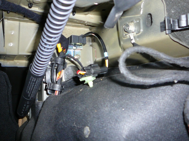

State parlando di due cose diverse, Raimondo credo che parli del connettore abs che c'è nel motore, però quello con gli skyhook non centra niente, i sensori sono messi davanti sopra gli ammortizzatori sugli ammortizzatori, e dietro nel baule.Dovresti fare una lettura con examiner per andare a colpo sicuro (quasi sicuro perchè con la Thesis le certezze sono poche)
- sensore 4.jpg (128.71 KiB) Visto 476 volte
- sensore 3.jpg (124.19 KiB) Visto 476 volte
- sensore 2.jpg (88.96 KiB) Visto 476 volte
- sensore 1.jpg (86.28 KiB) Visto 476 volte
Re: guasto skyhook
hai ragione, Giorgio: tu segui ciò che dice Giorgio che se ne intende assai meglio di me, grazie

Re: guasto skyhook
Giorgio, se posti le foto delle posizioni dei sensori dell'impianto skyhook nella sezione "Consigli manuali tecnici e altro" non c'è li perdiamo, tanto sicuramente servirà in qualche altra discussione.
