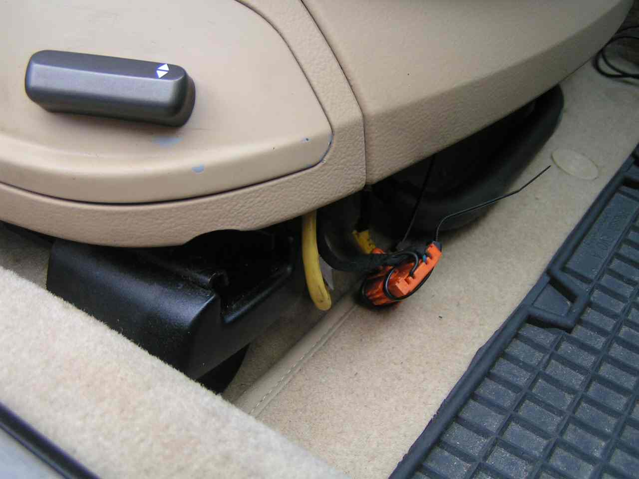

mit Verspätung mein schon seit langer Zeit verprochenes Foto. War es bei dir die gleiche Steckverbindung?

Hallo Armin,
vielen Dank für das nachgereichte Bild!
Der Stecker auf dem Bild ist vom Beifahrersitz richtig? Den hatte ich u.a. auch ab. Bei mir war's eine weisse Steckverbindung unterm Fahrersitz.
Am Samstag nach Feierabend könnte ich ein Foto vom Übeltäter machen sofern gewünscht.
Martin
Lancia Thesis 2.0 T Emblema 185 PS, Nero Caravaggio

Hallo Martin,
ja, bei mir war es der orange Stecker unter dem Beifahrersitz. Da bei mir nun alles ok ist, benötige ich persönlich kein Foto. Aber wer weiss, für die Zukunft kann es ja mal wieder von Bedeutung sein...
Ich wünsche weiterhin angenehmer Fahrt ohne Fehlermeldungen
Viele Grüße

Hi Armin,
hast Recht...schaden kann´s nicht und vllt. ist der Tipp bzw. das Foto mal jemand anderem hilfreich!
Gestern nochmal ne größere "Runde" mit der Diva nebst Frau & Kind gedreht - alles bestens.
Gruß Martin

Hallo zusammen.
Wie versprochen das Foto des Steckkontakt Übeltäters.
Zu finden ist der unter dem Fahrersitz in Fahrtrichtung gesehen links. Ich hoffe, man kann es auf dem Foto einigermaßen vernünftig sehen!

Re: Jetzt hat meine es auch (Foto)
Unread post by starbiker »
Ist ein alter Bekannter, bei mir ist es immer der "Bruder" unter dem Beifahrersitz, der ab und an Stress macht.....
Gruß....Ralf
