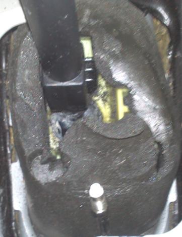

Per verificarla togli la cuffia della leva,vedrai la ralla(quella plastica bianca)se muovendo la leva si sposta anche la ralla vuol dire che e' allentata,per raggiungere i dadi occorre come ha detto bene Italo avere l'auto sul ponte,rimuovere il catalizzatore,abbassare il riparo paracalore,poi uno all'interno dell'abitacolo serra i bulloncini mentre l'altro da sotto tiene i relativi dadi.Consiglio per una maggiore durata prima del serraggio di applicare del frenafiletti sulle viti.

Cosa strana ho tolto la cuffia e trovo questo... premetto che in movimento non ci sono spostamenti strani della parte inferiore del cambio....... ma ho trovato questo filo ? mai visto prima ..........cos'e' sembra l' attacco di un sensore

Mai visto su nessuna lybra,probabilmente era stato montato qualche accessorio da chi ce l'aveva prima.

La foto non è molto chiara , ma in quella zona dovrebbe esserci il cavo dell'antenna GSM per il telefono cellulare (per le Lybra senza Ics Navi/tel)
