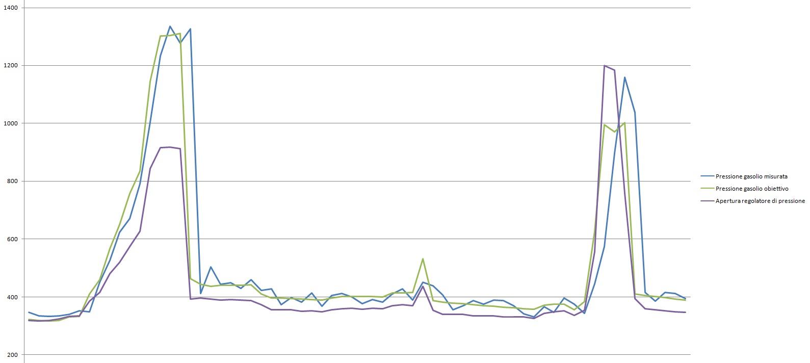

nel momento in cui si manifesta il problema, la pressione del gasolio effettiva è molto inferiore a quella desiderata. Il regolatore di pressione, nello stesso istante, è al "massimo" ma la pressione non arriva a quella desiderata. Però, la pompa riesce a mandare in pressione il gasolio perchè in altri casi, anche poco prima di avere il problema, tutto è regolare e la pressione arriva ai valori massimi di circa 1300 bar.
Allego un grafico di due accelerazioni consecutive, nella prima non si ha nessun problema, mentre nella seconda si accende la spia. Come si vede nella seconda la pressione effettiva non segue abbastanza velocemente la pressione desiderata nonostante il regolatore "ce la metta tutta"!
Purtroppo con Fiatecuscan, non c'è la possibilità di verificare il circuito di bassa pressione. Devo riuscire a provare con un manometro come suggerisce warner; l'ottimo sarebbe verificare il comportamento in marcia e a pieno carico per vedere se la pressione scende.

ciao,potrebbe essere qualche iniettore che perde pressione scaricandoti di conseguenza l'impianto.questo potrebbe accadere se la pompa alta pressione produce smeriglio che a sua volta va a rigare gli iniettori.quindi come prima cosa io analizzerei il gasolio presente nel filtro ciao.
