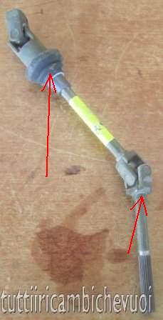

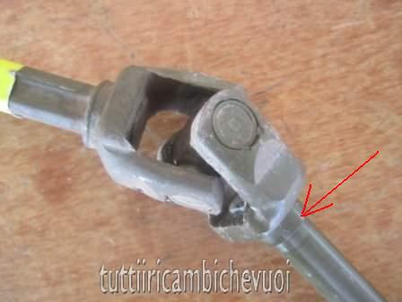

Questa mattina chiamato dal meccanico sono andato a verificare la situazione.
Le crociere non hanno gioco però un piccolo gioco è presente in tre punti, mi sno scorado di fare le foto quindi cercherò di spiegarmi come posso.
La crociera o snodo collega due montanti tra di loro, il profilo che collega il montante allo snodo non fa corpo unico con il montante ma è boccolato e dall'altra parte appare come un rofilo quadro che s'innesta nello snodo. Il gioco è dove è boccolato con il montante.
Il meccanico accertata questa cosa voleva intervenire eseguendo un cordone di saldatura girandoci attorno, l'idea non è male però non so se è "regolare". Uno dei giochi è sul profilo a croce che fa scorrere il montante su e giù quando lo si regola in altezza e in quel punto non è possibile intervenire con la saldatura altrimenti non si può più regolare l'altezza del volante. A questo punto onde evitare di eseguire il lavoro a metà, lunedì chiamerò chi deve revisionare il piantone illustrandogli le anomalie, se loro intendono intervenire con la saldatura e non possono fare niente per il gioco sul profilo a croce farò eseguire il lavoro dal mio meccanico in alternativa spedirò il piantone.

Interpellata l'Azienda che doveva revisionare il piantone, l'ho messa al corrente dell'idea del mio meccanico; mi ha consigliato di procedere tranquillamente con le saldature nei punti incriminati.
Staremo a vedere il risultato.

Il problema del gioco sul piantone si è risolto con la saldatura dei punti incriminati. Mi chiese 40€ per le saldature.

Ottimo, se ti và mettilo con una breve descrizione e qualche foto in più (se ce l'hai) nel post dei manuali e consigli (:P)

Tempo addebitato: 6 ore, per un totale di 204 €+iva saldature comprese.
