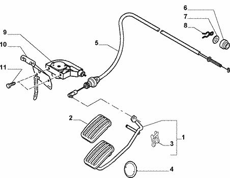

Ricapitoliamo :
il debimetro è il sensore dopo filtro aria ( quindi misura l'aria che va al morote) e va pulito con cotonfioc e spray per contatti elettrici .
Il potenziometro l'ho cercato un bel po, ma credo sia inglobato nel peadale perche cavi passanti abitacolo motore non ne ho visti. Su eper l'unico acceleratore che ho trovato e questo, ma nonassomiglia a cio che ho sulla mia auto

Virgilio Perrotti
- Messaggi: 3117
- Iscritto il: 15 apr 2011, 10:04
- Contatta:
Re: accelerazione irregolare
Infatti è tutt'uno con il pedale.

Si ora ho trovato un sito ePer + aggiornato ...aime anche nei listini . Se il proplema fosse legato al potenziometro mi tocchera sborsare un abella cifra ?tt? ..

Roberto Firenze
- Messaggi: 13770
Io non ricordo una spesa folle quindi penso che si possa "pulire". Un tempo c'era uno spray proprio per potenziometri, quando il volume gracchiava ....
