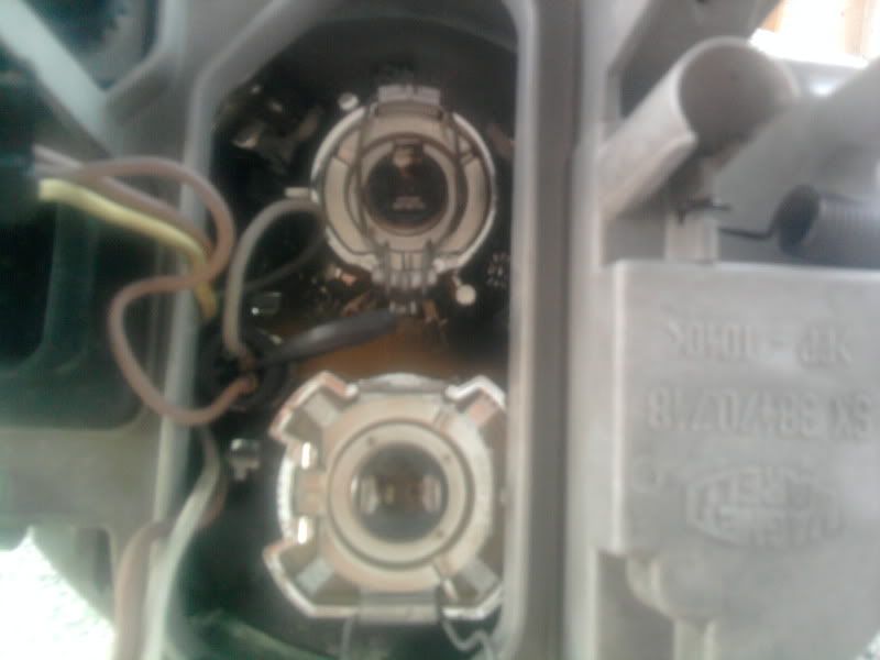

non c'è bisogno di fare le foto. Smonta la lampadina, rimontala al contrario e vedi come illlumina.

Purtroppo un vetraio non può creare un vetro curvo. Oltretutto dopo che lisci il vetro la sola lampada non può creare un fascio di luce corretto...
mastro
Messaggi: 4174
Re: Problema abbaglianti
Quando hai preso l'auto, ricordo che avevi notato i fari rovinati.
Come hai risolto? Forse per quello non illuminano a sufficienza.
Se la copertura in plastica del faro è molto opacizzata, credo che il rendimento del faro decada molto.
Esternamente puoi rinnovare la plastica con della pasta abrasiva per carrozzeria o con la comune cera leggermente lucidante che si usa per la vernice dell'auto. Se i fari sono rovinati all'interno non so aiutarti. Anni fa rinnovai i fari della mia Prisma, che erano opacizzati internamente, facendo un lavaggio completo di prelavaggio in lavastoviglie (tra le urla di mia moglie)...tornarono nuovi, brillanti e pure profumati, ma i fari all'epoca erano di vetro.
Infine ti segnalo che sulle prime serie della Lybra la lampada della luce di posizione (alogena), scaldando molto accelerava il degrado del faro. Nelle ultime versioni (dal 2003 in poi) la luce di posizione è una normale lampada tutta in vetro (W5W) che scalda molto meno: potresti provare a sostituirla, cambiando anche il piccolo portalampada (non dovrebbe essere troppo complicato).

Si mastro, infatti li rigenerai sia internamente che esternamente ed usci un buon lavoro......all'interno però fui molto agressivo perchè usai chante-claire e qualche striatura s'è formata sulle cromature, solo su un faro però.
Per evitare ciò dovevo fare anch'io il lavaggio con un prodotto identico a quello da te usato.....purtroppo sono stato molto drastico anche perchè mi ripromisi che nel caso li avrei messi nuovi e buonanotte.
Faccio qualche altro tentativo e poi taglio la testa al toro.

scusate.... ma il fari non si aprono???? ce, il vetro( plastica anteriore) non si stacca dal resto del faro??? il l'ultima volta che ho smontato i fari mi e sembrato di vedere che il vetrino si tiene con delle clip e un po di silicone o colla del genere.... o mi sbaglio???

Non ti sbagli gaspare......però conoscendomi, questi lavori "snervanti" anche se semplici, cerco di evitarli.

Niente da fare.....la lampadina abbagliante era inserita bene!!!
E' quella sotto....

Franco , la piastrina metallica che fa da supporto alla lampada è solo incastrata sulla parabola che è in plastica.
Se si allenta può variare la posizione della lampada rispetto all'asse del faro.

Vuol dire che controllerò meglio domattina anche questo particolare Italo......però mi è sembrato tutto ben saldo, vediamo 8-)
