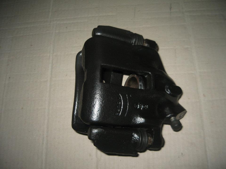

Allego due fotografie delle pinze freno che ho preso (dichiarate Uno Turbo 1400 Ie)

Buongiorno.
In effetti il blog precedente era ampio avevo postato foto e spiegazioni, strano che non si riesca a trovare comunque ho bisogno di un paio di giorni e del PC di casa dove sono archiviate le foto.
Cercherò di fare del mio meglio anche se sò che i soliti noti mi criticheranno aspramente, ma .... non si può piacere a tutti.
Cordialità.
PS se trovate una marea dovete prendere pinze complete e dischi ventilati, i pattini sono quelli antisbattimento, dal materiale che si recupera dalle vecchie pinze o da altre similari si deve ricavare un distanziale che si può comunque costruire con la dima in lamierino che è già alloggiata in sede per il resto si montano tubi freni correnti. Tempistica circa ore 4.
N.B. LA MODIFICA E' INCOMPATIBILE CON I CERCHI DA 13 e infatti io ho l'omologazione per i cerchi da 14.
PS del PS il lavoro è stato eseguito su uno sgabello con le attrezzature hai che fai da uno che di meccanica ha solo la passione per i soliti noti che mi criticheranno, ricordo loro che io sono uno scrittore di comparse e non un meccanico.
Saluto i pochi a cui sono simpatico per gli altri distinti saluti.
