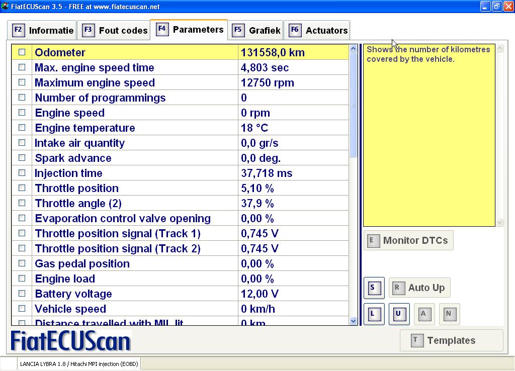

je krijgt zeer uitgebreide ECU-informatie, die je zowel stilstaand als rijdend 'real-time' kunt uitlezen :
voorbeeld, slechts een gedeelte bij stilstaande auto ... :

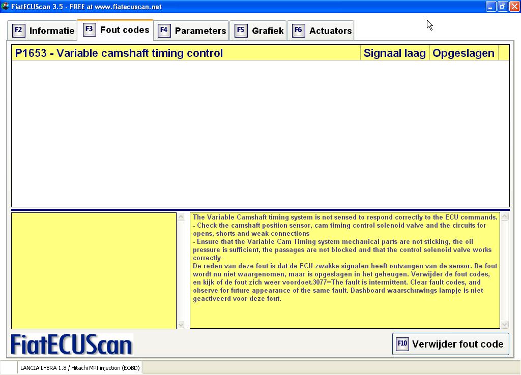

hij gaf zelfs 1 errorcode aan, waarschijnlijk een keer een slecht contact, nooit iets gemerkt, rijdt als een zonnetje ...
met 1 muisklik gewist, zal over een tijdje nog eens kijken of hij terugkomt .....
