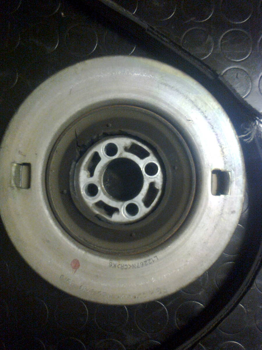

Warner, vorrei provare a controllare, come dovrebbe essere se in buono stato? A te che danni ha fatto?
Re: codice puleggia
Devi togliere il riparo nel passaruota dopodiche' visivamente verifichi lo stato della gomma interna,se risulta ok ti aiuti con un palanchino e con la dovuta cautela provi a smuoverla (in genere mi punto sul basamento motore) essa non deve avere il minimo spallamento.In caso contrario e' da sostituire.
A me si ruppe di colpo il disassamento della puleggia provoco' la frantumazione della cinghia servizi si infilarono dei detriti nella distribuzione mandando fuori fase il motore.
Tutte le valvole piegate.
