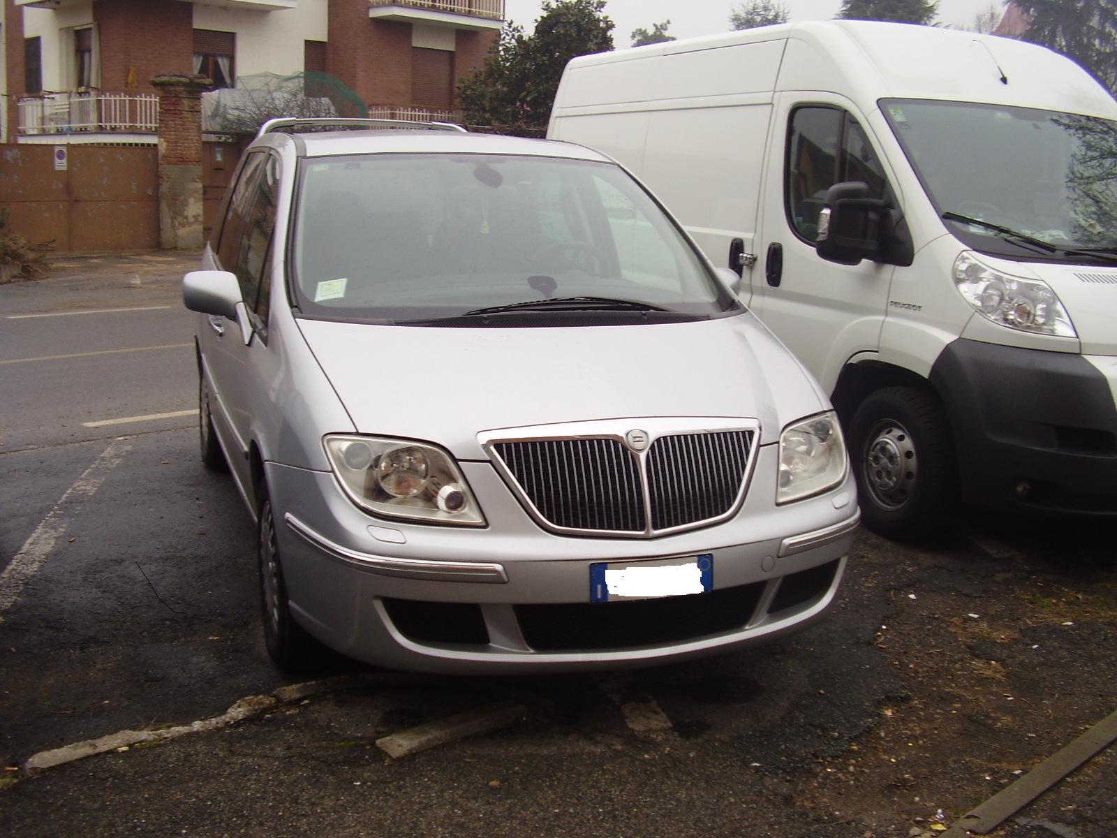

ciao a tutta la piazza , vi segue sempre un po' in disparte da circa 1 anno da quando ho acquistato la mia bellissima Phedra ........ ma ci tenevo a dirvi che sono riuscito ad eliminare un fastidioso rumore che proveniva dal motore intorno ai 2.000 rpm sia in accelerazione che in decelerazione .
Faccio di mestiere l'installatore di climatizzatori ed ho colto l'occasione , durante una vendita ad un meccanico di un paese vicino al mio (piossasco - to-) ,di far dare un'occhiata alla mia phedrozza.
Il risultato e' stato positivo in quanto e' riuscito ad eliminare la vibrazione causata dal tubo di aspirazione aria della turbina che passa dietro il passaruota sx che si presentava puntualmente a 2000 giri molto fastidioso in quanto creava una strana risonanza all'interno dell'abitacolo .

Grazie Roberto, e complimenti per la tua "tennicita' "!
Ma..... nella foto speravo di vedere il tubo incriminato... (:P)(:P)(:P)
