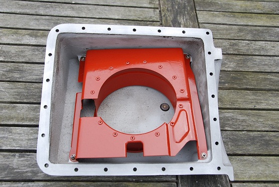

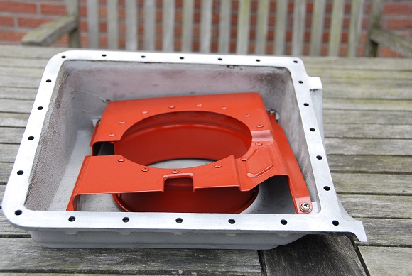

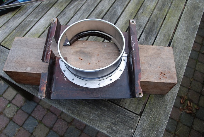

Ciao, se usi la tua macchina in pista o guida sportiva ti consiglio di usare la paratia di un 1,3 modificandola (allungandola agli attacchi)
E allungando la parete quasi a fare toccare la coppa, questo ti permette ( In curva ) di mantenere la succhierola immersa nell'olio ( solo per pochi secondi) ma garantendo una buona lubrificazione.

grazzie del consiglio e delle foto faro come te , ai all'ungato tuttti e 4 gli attacchi o solo due ?

Dalla parte più profonda della coppa olio.
