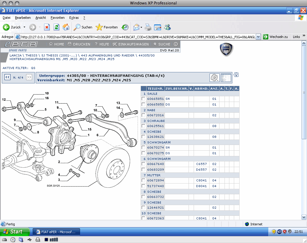

Meine Diva zickt und läuft und läuft und zickt - das Übliche also... :-)
Nun hat der TÜV die poröse HInterachsaufhängung moniert und die Werkstatt meinte, wenn ich selber gucken wolle, solle ich nach dem Preis für den Querlenker hinten links im Netz suchen. Da wär es sicher billiger als beim Freundlichen.
Nur: ich finde kein Hinterachsbauteil, das so heißt.
Der Wagen quietscht hinten links wirklich wie das Bett eines frisch verliebten Paares - unglaublich.
Die Werkstatt ist ein Mazda- Vertraghändler - also nix Lancia, aber eben auch keine Hinterhofbastelbude.
Was also kann das Bauteil sein, das gemeint ist?

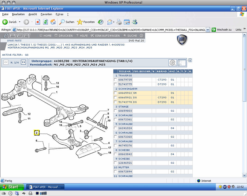

Die Hinterachsaufhängung des Thesis ist recht komplex, deswegen müsstest du dir von deinen Technikern mal eine bessere Beschreibung geben lassen.
Ich habe dir mal zwei Screenshots von der ePER DVD angehängt, da sind dann auch die Teilenummern dabei.
Auf dem zweiten Bild ist ein Schwingarm zu sehen, ich vermute das es das sein könnte.
Der TÜV bemängelt meist die Gummi Buchsen die in den Querlenkern eingepresst sind, da der Thesis Aluquerlenker hat kann man dort nicht ohne weiteres neue Buchsen einpressen.

also wenns quitscht wird es vielleicht doch keine Buchse sein, das äussert sich eher in Poltern.
Vielleicht hilft bei dir ja schon ein gezielter Sprühstoss WD40. :)
Am besten du lässt dir das von deinen Mazda Schraubern mal zeigen, es könnte auch sein das du im INternet nicht fündig wirst, weil es kaum bis keine Zubehörteile für den Thesis gibt, daher haben die gängigen Ersatzteilportale ausser Zündkerzen und Luftfilter meist nichts für den Thesis.

hallo ralf
du musst dir wohl mal in deiner werkstatt den querlenker zeigen lassen.
mach ein gutes foto davon!
auf der vorausgegangen zeichnung kannst du dann bei
http://www.teilesuche24.de/ den passenden lenker bestellen.
(für alle thesis gleich.)
beim besichtigen auch gleich die bolzen mit rostlöser einsprühen lassen.
auf alle fälle den querlenker niemals entsorgen. bitte als muster aufheben.
