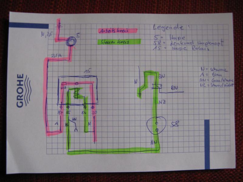

Ich habe zur Zeit echt Probleme mit der Hupe meines Montecarlos. Die will seit dem letzten Sommer nicht mehr und letzte Woche habe ich mal nachgeguckt. Hupe und Relais ist ok, aber das Problem liegt bei der Masse an der Lenkradsäule. Die gibt mir einfach zu wenig Masse und das Relais zieht nich an. Hat jemand das Problem schon mal gehabt? Ist es möglich, dass vorne an der ganzen Lenkstange keine gute Masse mit der Karossierie entsteht?
Nun, wenn ich den grau/schwarzen Kabel an Masse setze funktioniert die Hupe problemlos, also defekt ist sie nicht. Ja, das mit dem Massekabel schwarz/violettes Kabel habe ich auch schon festgestellt, dass dieser mit einem weiss/schwarzen Kabel am Stecker zusammenhängt. Dieser führt auch problemlos die Masse. Das Problem ist, dass dieser violett/schwarze Kabel mir auf den Nabenring die Masse dauernd führt und sobald ich die Nabe draufstecke funktioniert die Hupe automatisch ohne den Hupenknopf zu betätigen. Ist ja auch logisch, denn der Nabenring überbrückt die Masse zum grau/schwarze Kabel der zum Relais geht.
Also wie soll denn das funktionieren? Die Hupe hat auch mal funktioniert, bis ich mal den Kombinations-Lichtschalter demontiert habe und seitdem habe ich Probleme, obwohl ich eigentlich nichts daran verändert habe, zumindest nicht gewollt. Kann mir vielleicht jemand erklären wie diese Schaltung funktionieren sollte. ?

besten Dank, aber das hilft mir momentan eigentlich nicht. Ich möchte gerne wissen, ob an eurem Montecarlo an der Lenkradschraube (Masse) mit irgendeinem + 12V habt oder nur 6V habt. Normalerweise nimmt man die Masse für die Hupe bei den anderen Betas von der Lenkradsäule und da hat man immer 12V. Kann mir vielleicht irgendjemand sagen, ob die Schaltung für den Beta Montecarlo anderst ist als bei den anderen Betas? Wieso bringt mir ein violett/schwarzer Draht Masse zum Kontaktring der Lenkradnabe? Ist doch irgendwie merkwürdig oder? Dieser violett/schwarzer Draht ist mit einem weissen Draht zusammen am Stecker. Wenn ich da bereits Masse bringe und sobald die Nabe drauf ist, geht gleich die Hupe los, weil es einen Kontakt zum grau/schwarzen Draht hergestellt wird, und dieser zieht das Relais an. Also irgendwie stimmt da was nicht und würde gerne wissen wie das ganze funktioniert. Für eure Hilfe bin ich sehr dankbar.

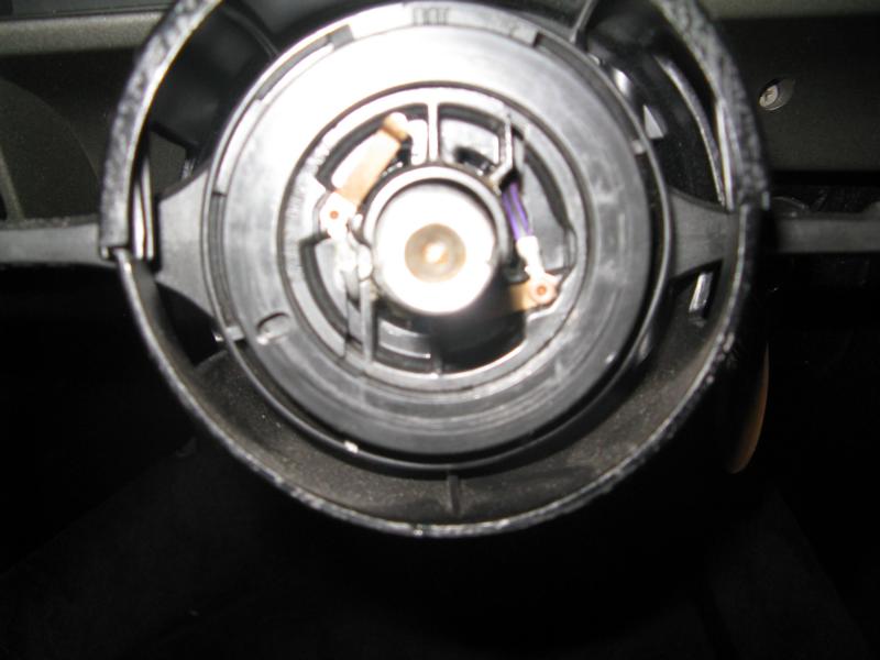

hast du schon überprüft ob die Schleifringabnehmer richtig positioniert sind?
In der Nabe sind 2 Abnehmer ,die die Masse durchleiten.
Sie müssen frei sein,d.h. nicht an der Lenkwelle anstehen.(der Innere)
Einer geht beim Lenkrad auf den Messing,der andere auf die verzahnung.

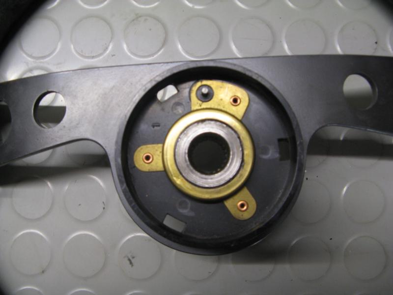

Hat das Lenkrad auch keinen Schluss?
Miss mal den durchgang zwischen Messing und Verzahnung.
Es darf keinen geben!sonst hast du Dauerhupen.
