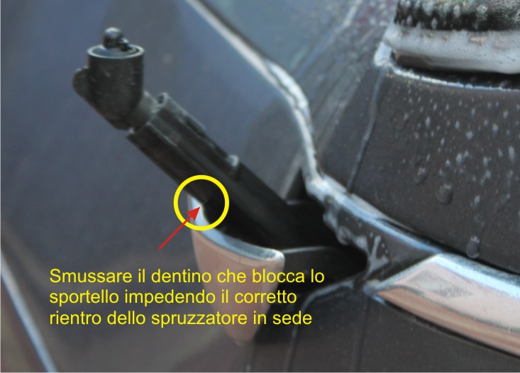

Prima di farla vedere e correre il rischio di sostituire a caro prezzo i lavafari, prova a smussare leggermente la slitta di apertura dello sportello là dove vedi che si uniscono le due parti che la formano.
A me è successo il tuo stesso inconveniente ed ho risolto eliminando un dentino che impediva la corretta chiusura dello sportello.
Mi rendo conto di non essere stato molto chiaro nella spiegazione ma, se trovi difficoltà, proverò a fare una foto per mostrarti dove agire per eliminare il problema.

A chiarimento di quanto ho scritto ieri allego foto che mostra dove intervenire per impedire allo spruzzatore di incastrarsi sullo sportello.
