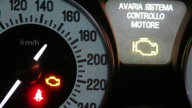

Caro Alfonso, ti ringrazio molto del consiglio e della velocità con cui mi hai risposto.
Oggi dopo diversi giorni di fermo ho messo in moto e mi dava i soliti messaggi (avaria sist. Controllo mot. E avaria candelette) Ho fatto circa un km e andava bene, dopo è ripreso il problema.
Ho fatto una prova di cui ho letto : ho fatto alcuni chilometri perchè speravo iniziasse la fase di rigenerazione del FAP (la lancetta del consumo, a gas costante ed andatura moderata, dovrebbe muoversi continuamente tra 5 e 20 litri/100Km ?) ma non è successo nulla. Adesso ho rimesso in moto e mi da solo quello che ho fotografato, qui in allegato.
Domani la porto in Lancia. Mi puoi consigliare qualcosa da dire o chiedere al meccanico? Poi ti faccio sapere come è andata.
Grazie ancora !

- foto display rid.jpg (103.59 KiB) Visto 752 volte
Re: ::onon sale di GIRI e avaria CONTROLLO motore
Dovrebbe essere un problema legato alla sonda lambda, se fosse così, vuol dire che brucia male e di conseguenza inquini maggiormante. Prova a fare una ricerca sul forum, potresti farti un'idea.
Però, questa problematica non dovrebbe far entrare in funzione la modalità recovery.
Ciao.
Alfonso
Ciao.
Alfonso

Se la vettura è del 2006, dovresti avere una 2.4 Mjt 185 ed i problemi potrebbero essere dovuti dal blocco delle palette sul collettore di apirazione (swirl) o dell'attuatore (comando delle palette stesse).
E' un'ipotesi se fai collegare l'examiner te lo dicono in 2 minuti (solitamente se si intasa il FAP, il messaggio di errore è diverso).
Qualora la problematica sia questa, le soluzioni non sono molte: sostituzione del collettore (con uno di nuovo tipo modificato), smontaggio e pulizia dello stesso (non so quanto ti convenga costa piu' la monodopera che il pezzo).
Hai notato se veniva emesso molto fumo nero in accelerazione prima che iniziasse a darti l'errore?
